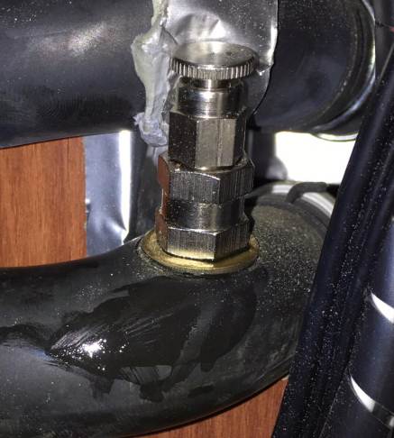

buona sera a tutti
avete mai avuto problemi di perdita liquido dalla valvolina di sfiato del manicotto ?
alla base di fissaggio e non la valvolina stessa
ma non riesco a capire come sia fissato il tutto al manicotto
è possibile intervenire senza sostituire il tubo ?
grazie mille

Ciao, non sembra vulcanizzata, forse è soltanto avvitata come le vecchie valvole delle bici sulla camera d'aria, prova a strigerla leggermente,la base è esagonale...un saluto Enzo

Seguirei il consiglio di Enzo,mi sembra di ricordare che sia fatta proprio come dice.

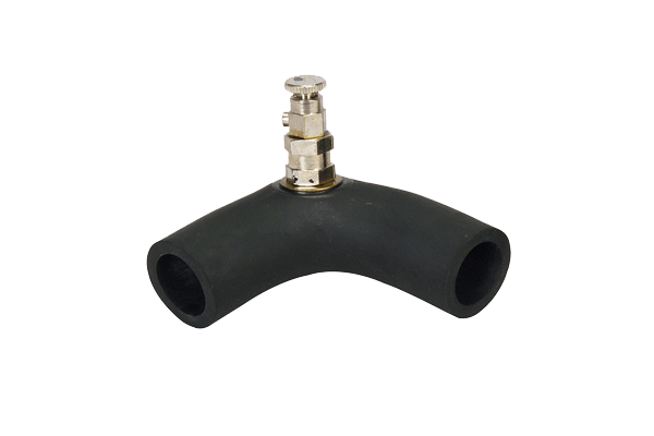

Non credo sia un tubo ma un gomito .
Dovrebbe essere questo
Ha probabilmente un dado vulcanizzato nel gomito per cui come ti hanno già suggerito prova a stringere avvitando leggermente.

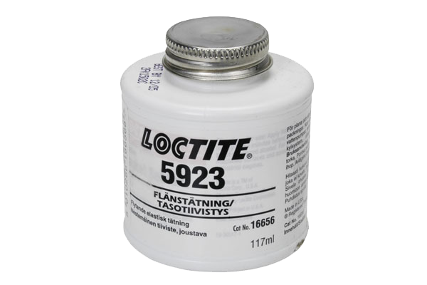

Se questo non dovesse bastare svita, non completamente, interponi un mastice tipo questo sotto e riavvita.

ma se ha un dado all'interno devo usare una chiave, quindi smontare il tubo, e svuotare l'impianto.  un casino.....
ho chiamato in svezia e mi hanno detto di non toccare che peggioro la cosa !
bisognerebbe vederne uno da nuovo e capire com'è dentro !!

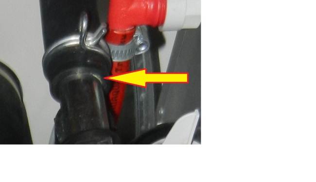

Non credo che la sostituzione del gomito sia facile . Lo vedo in una posizione balorda.
Io al tuo posto farei un tentativo di incollaggio con del nastro termorestringente autoagglomerante.
La pressione nel circuito è bassa e le miscele di glicole contengono delle microparticelle che hanno il compito di chiudere le piccole microfessure.
Se guardi la foto sotto ci sono delle perdite che con il tempo si sigillano da sole.
