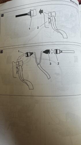

Io ho risolto cambiando i connettori, il problema era sul connettore del pedale acceleratore, ad un certo punto della produzione Fiat ha cambiato il connettore e waeco non ha seguito il cambiamento, si innesta ma rimane lasco, risultato si generavano falsi contatti. Ci sono arrivato per esclusione e poi la conferma l'ho avuta da un responsabile waeco in fiera a parma.
Il mio camper è del 2008 comperato usato ed aveva questo problema, come primo tentativo l'ho portato in fiat che ha trovato il problema sull'acceleratore e quindi mi ha scollegato cruise controll, poi io  sono andato avanti con vari tentatiivi fino ad arrivare alla soluzione. Se il tuo lo hanno portato in fiat può essere che come a me lo hanno scollegato perchè non essendo parte originale, loro non ci metto le mani. L'ho usato poi dal 2012 fino a poco tempo fa e non ha più datto nessun problema, ora ho fatto la modifica con la leva di una Fiat croma  seguendo le istruzioni trovate qui su camper on line.
risultato si generavano falsi contatti. Ci sono arrivato per esclusione e poi la conferma l'ho avuta da un responsabile waeco in fiera a parma. Il mio camper è del 2008 comperato usato ed aveva questo problema, come primo tentativo l'ho portato in fiat che ha trovato il problema sull'acceleratore e quindi mi ha scollegato cruise controll, poi io  sono andato avanti con vari tentatiivi fino ad arrivare alla soluzione. Se il tuo lo hanno portato in fiat può essere che come a me lo hanno scollegato perchè non essendo parte originale, loro non ci metto le mani. L'ho usato poi dal 2012 fino a poco tempo fa e non ha più datto nessun problema, ora ho fatto la modifica con la leva di una Fiat croma  seguendo le istruzioni trovate qui su camper on line.
E’questo connettore ( 1) il problema oppure è l’unione tra (3 e 2) ? IMG_5175(2).jpeg

E' il numero 1 della seconda immagine, in sostanza stacchi il cavo di origine dal pedale acceleratore e va collegato alla Y del waeco quello che esce dallaY va all'acceleratore al posto di quello che hai tolto e questo che da problemi. Spero si capisca.
