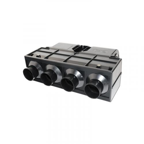

No... è sufficiente che lo scambiatore riesca a cedere all'aria tutto il calore che arriva dal Webasto. Il Thermo Top dovrebbe avere una potenza massima di 5,2 kW, io ho usato uno scambiatore così:
riscaldatore-aria-ad-incasso-a-due-bocchette-per-riscaldamento-camper-in-movimento-.jpg
E' un
Siroco Sahara
  che ha una capacità di scambio di 6.6 kW, quindi più che sufficiente per le prestazioni del Thermo Top. L'abbiamo usato in modo intensivo sulla neve, era sempre la centralina di bordo a fermare il tutto quando si raggiungeva la temperatura desiderata.

No... è sufficiente che lo scambiatore riesca a cedere all'aria tutto il calore che arriva dal Webasto. Il Thermo Top dovrebbe avere una potenza massima di 5,2 kW, io ho usato uno scambiatore così: E' un Siroco Sahara
