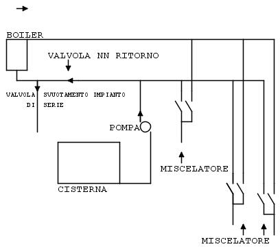

Inserito il 13/09/2015 alle: 20:30:20
Ciao Mario
per evitare equivoci dato che si parla di sicurezza ho fatto lo schema di dove è montata la
valvola di nn ritorno.
rimango in attesa di un tuo intervento.
Aldopalermo76
11/01/2007 37474
Inserito il 13/09/2015 alle: 20:39:00
In risposta al messaggio di aldopalermo76 del 13/09/2015 alle 20:30:20
Ciao Mario  per evitare equivoci dato che si parla di sicurezza ho fatto lo schema di dove è montata la  valvola di nn ritorno.  rimango in attesa di un tuo intervento. Aldopalermo76
rileggi bene quanto ti ho consigliato precedentemente , para su quella non ritorno incorporata in una valvola di sicurezza tarata a 7 bar e capirai , no ho altro da aggiungere

aldopalermo76
aldopalermo76
19/09/2008 1263
Inserito il 13/09/2015 alle: 20:45:34
ecostar  mi permetto di farti una piccola osservazione su un errore , quella valvola di sicurezza per boiler che fa anche da non ritorno è tarata a circa 7 bar , la pressione massima sopportata dal boiler sul camper è di circa 3 bar , quindi capirai che se qualcosa andasse storto si aprirebbe prima il boiler della valvola , ti ultraconsiglio di toglierla e al suo posto ci metti una valvola di sicurezza per impianti di riscaldamento tarata a 2.5 max 3 bar + una valvola di non ritorno
nn riesco a capire xchè la devo levare e tanto meno nn capisco la sua pericolosità
dato che sei una persona preparata mi aspetto delle risposte che possano chiarire i miei errori che tu evidenzi .
Aldopalermo76
