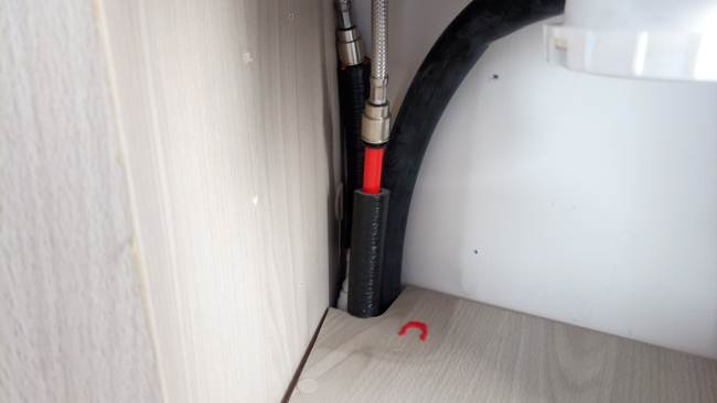

Ci sto provando, ma non capisco come si stacca il John Guest (?) dal resto.
Plinio
renzo07
renzo07
16/11/2010 4080
Inserito il 22/10/2016 alle: 14:48:40
In risposta al messaggio di plinio63 del 22/10/2016 alle 14:38:13
Ci sto provando, ma non capisco come si stacca il John Guest (?) dal resto. Plinio
devi premere quel colletto di plastica (nero?) dal quale hai tolto il collarino rosso verso la parte cromata.
Tienilo  contro la parte cromata e contemporaneamente estrai il tubo rosso.
Renzo.
11/01/2007 37563
Inserito il 22/10/2016 alle: 15:03:25
come ha specificato Renzo è giusto ma io direi di sfilare il raccordo cromato tenendo fermo il tubo , chiaramente otre che tenere fermo il tubo devi premere il collare nero sul raccordo cromato con attacco john guest e mentre lo premi spingi il tutto verso il flessibile

In vita mia sono quasi certo di aver fatto cose più complesse, ma questa non mi riesce. Devo usare pinze o si fa a mano?
Plinio
htan63
htan63
Inserito il 22/10/2016 alle: 17:15:18
A mano, spingi la ghiera verso il giunto e tira il tubo.

Inserito il 22/10/2016 alle: 18:14:25
Fatto! Grazie per i suggerimenti.
