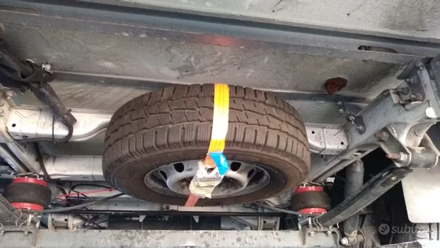

Un quesito: avevamo la ruota di scorta sotto, citroen jumper, come da configurazione originale. Tuttavia per poter installare i piedini l'abbiamo dovuta spostare e adesso la portiamo nel gavone.
Non vorremmo rinunciarci.

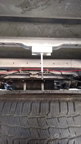

Ciao se ti può interessare io ho montato questo costo 30€ ,lo puoi fissare nei 4 fori che ci sono già predisposti sul ducato,penso ci siano anche sul jumper,unico inconveniente è per mettere e togliere la ruota ti devi sdraiare sotto,non ha la corda in acciaio che arriva sul lato,se ti interessa puoi contattarmi in privato ti faccio sapere dove reperirlo.
Non importa che camper hai....gira la chiave e vai!!! Massimo
Modificato da zigogol il 10/01/2021 alle 09:29:29
14/01/2010 31669
Inserito il 10/01/2021 alle: 09:19:53
In risposta al messaggio di zigogol del 10/01/2021 alle 08:48:04
A parte il fatto che è viatato inserire annunci commerciali sul forum, non hai neppure letto la richiesta.
Lui AVEVA già la ruota sotto il pianale con la sua apposita struttura, ma per farci stare altro, sotto al pianale non ha più spazio per farcela stare, quindi sta chiedendo un altra soluzione

A parte il fatto che è viatato inserire annunci commerciali sul forum, non hai neppure letto la richiesta.  Lui AVEVA già la ruota sotto il pianale con la sua apposita struttura, ma per farci stare altro, sotto al pianale non ha più spazio per farcela stare, quindi sta chiedendo un altra soluzione
Io sinceramente ho capito che montando i piedini credo lateralmente,avesse dovuto togliere il meccanismo con corda in acciaio che fa scendere la ruota,per quanto riguarda annunci commerciale lo modifico subito.

Come hai tolto da sotto il pianale la ruota di scorta per mettere dei piedini che su un furgonato servono il giusto ?!
Io rimetterei la ruota al suo posto  e magari rinforzerei le balestre o metterei dei soffietti.

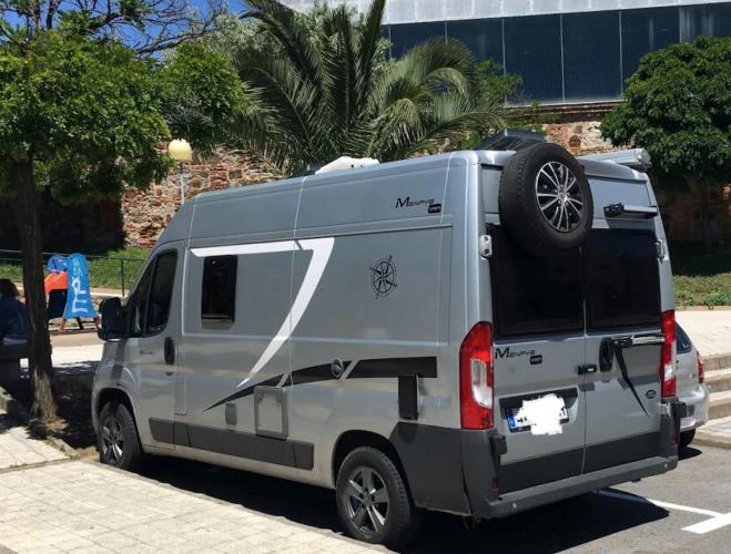

ho trovato questa foto su un forum spagnolo,
un genio enlightenedwink

Buongiorno, ho trovato questa foto su un forum spagnolo,  un genio
Complimenti per la ricerca e grazie per averlo postato.
Un po' meno di complimenti a chi l'ha realizzato. Io una cosa più brutta in un camper non l'ho mai vista. Della serie: come rovinare in un attimo un bel mezzo.
(….ma...de gustibus….).

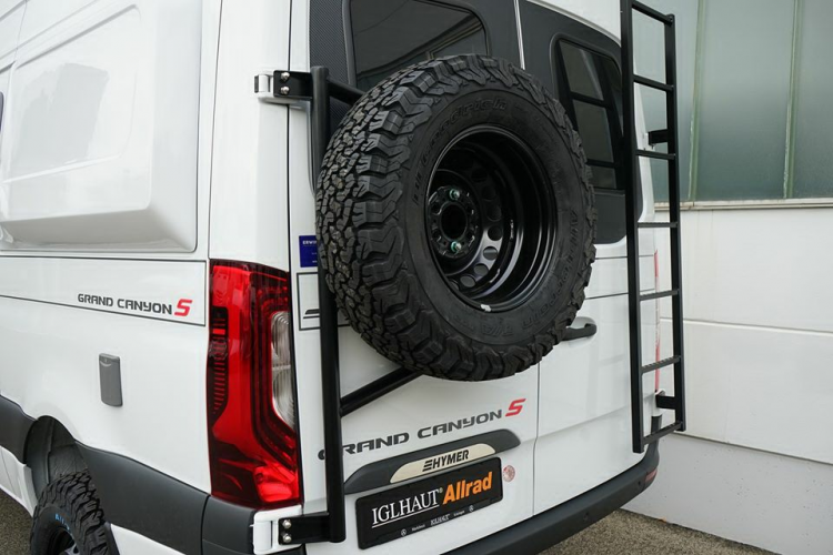

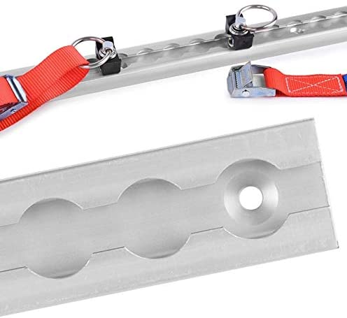

La Hymer nel Grand Canyon S 4x4, che ha ruote molto grandi (stesse identiche a quelle che ho io), adotta questa soluzione

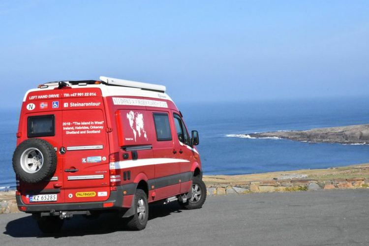

Un altra soluzione è quella che ho visto in un camper Norvegese e con cui abbiamo scambiato due chiacchiere:
sono guide che vengono fissate al portellone e che alloggiano poi un telaietto (eventualmente rapidamente rimovibile) che sostiene la ruota di scorta.
Le guide piu adatte e universali sono QUESTE che sono le stesse usate nel vano di carico degli Hymer

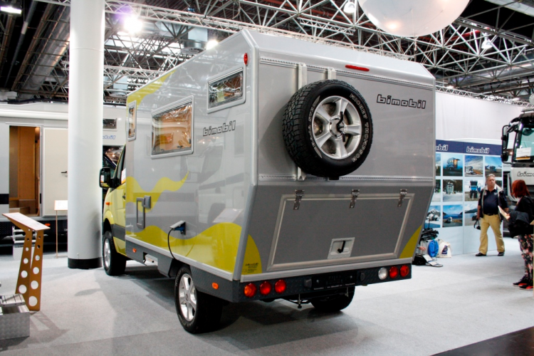

Le stesse guide sono usate dalla Bimobil nei loro mezzi:
Nel Ducato, fisserei due di queste guide, una subito sopra al finestrino posteriore sinistro e una subito sotto allo stesso finestrino, e la ruota proprio davanti alla finestra, così è sufficentemente alta per non coprire targa e fanalini.
Importante trovare modo di mettere un elevato numero di bulloni passanti e con contropiastra all interno della lamiera.
Però, nel caso in questione, secondo me la colpa è di chi ha installato i piedini che ha voluto fare un lavoro come gli faceva meno fatica e meno impegno. Volendo si poteva certamente trovare una diversa posizione per i piedini, per esempio mettendoli subito davanti all asse posteriore anzichè dietro. casomai facendo staffe apposite.
Davanti all asse posteriore sarebbero anche piu efficenti come posizione.

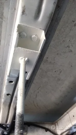

I piedini montati sono i Tesa Autolift e a detta dell'installatore non era possibile metterli mantenendo la ruota di scorta nella sua posizione originaria. Ha dovuto comunque fare delle staffe ad hoc.
Sono stati messi per evitare il fastidioso effetto "ondeggiamento" quando ci si muove e si è fermi all'interno del mezzo. A me non da fastidio ma alla mia signora provoca la nausea. Una volta messi... bè, non tornerei mai + indietro neanche io. Comodissimi, sembra di esser sul pavimento di casa.
Sono al corrente del loro utilizzo in aree prestabilite ma in realtà andiamo sempre in posti tranquilli e isolati e anche in libera li mettiamo ;) Senza dar fastidio a nessuno ;)
La staffa laterale come soluzione non è male, pensavamo anche a fissarla sul tetto... vedremo.

Veramente un genio, far scendere 30 kg da lassù ci metterà un secondo, immagino il tempo che ci ha messo per avvitarla...
C'ha l'aiuto: un culturista per tirarla su laugh
