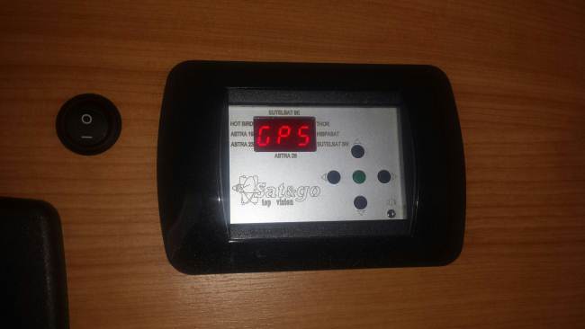

ho cambiato camper.. e   in quello che ho preso   e montata  una sat &go automatica.
quando  accendo  il pulsante che la comanda.. appare la scritta Gps   poi   non fa piu  nulla.
se la comando  manualmente riesco a puntarla.
 qualcunao e in grado di   spiegarmi il funzionamento ??

Non la possiedo, quindi non sono in grado di dirti esattamene come si fa pertanto attendi qualcuno che l possiede che ti dirà come fare esattamente.
Comunque osservando la centralina vedo che a sinistra e a destra del display con la scritta GPS sono riportati i nomi dei satelliti, quindi ritengo che premendo le varie frecce dovresti impostare il satellite che vuoi aggangiare (esempio HOTBIRD), probabilmente dove adesso c'è GPS potrebbero apparire dei puntini in corrispondenza dei vari satelliti, quindi quando avrai impostato HotBird basterà farla partire e l'antenna dovrebbe fermarsi sul satellite impostato. Almeno cosi credo.... comunque aspetta l'aiuto di chi la possiede

si   si possono scegliere  i satelliti.. pero anche se  cambio il satellite   il gps rimane  fisso   e non parte

Certo che sia cosi, però una volta impostato il satellite non è l'antenna che parte da sola, ma ritengo che si dovrà necessariamente farla partire con un tasto di avvio, quindi adesso devi solamente capire come farla partire una volta che è stato impostato il satellite. A quel punto l'antenna ricercherà automaticamente il satellite impostato.

problema   risolto
scheda guasta angry
