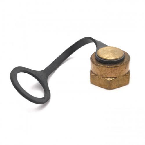

io tengo una bombola chiusa per sapere quando ho finito la prima Ed è come se ne avessi una sola e mi ha sempre funzionato La seconda la apro e so regolarmi sul consumo .Sei sicuro di armare le due sicurezze ?
Sul mio c'è un dado che fa da tappo se voglio viaggiare con una sola .

Ovviamente la bombola che usi deve essre quella dove si rivolge la freccia della manopola. Anche se dovrebbe funzionare anche al contrario.
Un altra cosa da controllare è che il pulsante verde del tubo arancione della bombola in uso sia stato ben premuto e armato. Ovviamente lo avrai fatto, ma per non lasciare nulla al caso.
Farei una prova, per esseer sicura di quale bombola sta andando.  Scolleghi entrambe le bombole, poi ne colleghi una sola delle due, dal lato verso la freccia,  la apri e poi premi a fondo il tasto verde del tubo. A questo punto accendi il fornello e vedi se va e dovrebbe andare se tutto funziona a dovere.
Se non andasse  sarebeb un guasto dello scambiatore.
Nel caso fai la prova ripetendo l operazione sull altro tubo.
Non ha senso che se chiudi la bombola il foornello va e se la stacchi non va, deve essere la stessa cosa, non vorrei che pensi stia andando una bombola e invece sta andando l altra.  Per quello la prova di collegarne una sola e fare prove con solo quella.
In teoria, quando si scollega una bombola per un tempo lungo, e se ne usa una sola, la TRUMA prescrive di scollegare anche il tubo arancione non utilizzato e chiudere con un tappo che viene dato a corredo, per evitare possibili uscite di gas in caso di malfunzionamento.  Ma questo non centra con il tuo problema.
