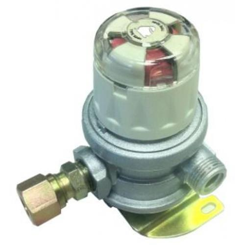

Buongiorno a tutti.
Istallando questo scambiatore/riduttore di pressione è indispensabile istallare anche i filtri di separazione  truma?
12/11/2006 59308
Inserito il 01/02/2026 alle: 16:40:07
In risposta al messaggio di heroic del 01/02/2026 alle 15:55:27
Buongiorno a tutti. Istallando questo scambiatore/riduttore di pressione è indispensabile istallare anche i filtri di separazione  truma? Grazie
Come per tutti quei scambiatori, i filtri non sono indispensabili, ma potrebbero essere utili se capitasse a bombola "sporca".
Io sono andato per anni senza filtri, poi li ho messi (ma senza un vero motivo) e negli anni a seguire mai trovato sporco ne unto nei filtri.  In pratica un lavoro e spesa inutile.
L importante è che quello scambiatore sia installato il piu in alto possibile nel vano bombole, in modo che i due ingressi siano piu alti della uscita dalle bombole, e piu alti sono e meglio è, in questo modo è molto difficile che arrivi unto nell apparecchio.
Se vuoi comunque mettere i filtri (anche se si rischia che costino piu che quello  lo scambiatore),  non metterei quelli vacchio tipo argento, ma il nuovo modello Truma, quelli neri. Molto piu semplici per fare manutenzione e anche se si dovesse sostituire l elemento filtrante è molto piu semplice e molto piu economico.
Controlla solo se i filetti del Cavagna sono uguali a quelli Truma, ma a occhio sembrerebbe di si, ma a occhio si puo sbagliare.
Ma sei sicuro che quello in foto sia anche riduttore? A me sembrerebbe solo scambiatore, casomai mi sbaglio che non conosco il Cavagna.

Come per tutti quei scambiatori, i filtri non sono indispensabili, ma potrebbero essere utili se capitasse a bombola sporca. Io sono andato per anni senza filtri, poi li ho messi (ma senza un vero motivo) e negli anni a seguire
mai trovato sporco ne unto nei filtri.  In pratica un lavoro e spesa inutile. L importante è che quello scambiatore sia installato il piu in alto possibile nel vano bombole, in modo che i due ingressi siano piu alti della uscita dalle bombole, e piu alti sono e meglio è, in questo modo è molto difficile che arrivi unto nell apparecchio. Se vuoi comunque mettere i filtri (anche se si rischia che costino piu che quello  lo scambiatore),  non metterei quelli vacchio tipo argento, ma il nuovo modello Truma, quelli neri. Molto piu semplici per fare manutenzione e anche se si dovesse sostituire l elemento filtrante è molto piu semplice e molto piu economico. Controlla solo se i filetti del Cavagna sono uguali a quelli Truma, ma a occhio sembrerebbe di si, ma a occhio si puo sbagliare. Ma sei sicuro che quello in foto sia anche riduttore? A me sembrerebbe solo scambiatore, casomai mi sbaglio che non conosco il Cavagna.
Tommy hai ragione quello nella foto è solo uno scambiatore.
Questo è quanto riportato sul sito di un noto venditore di accessori per camper
Scambiatore a inversione automatica per Bombole Gpl con regolatore 30mb, portata 1.5Kg/h
L'UNICO A NORMA PER VEICOLI RICREAZIONALI
Con attacco "Gok-Truma" (M20X1.5) su gli ingressi,
si collega alle bombole con 2 flessibili GOK-TRUMA/ITALIA (M20X1.5) cod.1586 o 14902 da acquistare a parte
Uscita con ogiva per il collegamento al tubo in rame o acciaio da 8mm.
Per veicoli con tubo da 10mm acquistare anche l'adattatore cod.1635
Compatibile anche con i Gas Filter di Truma.

Probabilmente la foto è errata.

Se la descrizione è quella, allora hanno messo una foto sbagliata
La versione completa di regolatore dovrebbe essere questa:
Però, a meno che non abbia proprio il prezzo delle patate, io valuterei piuttosto il GOK Caramatic Drive Two , funziona benissimo e costa anche il giusto. In pratica è il Truma Duocontrol, che infatti era prodotto da GOK per truma.
Lo ho avuto sul precedente camper e ci avevo anche messo i filtri Truma serie nuova.
nella foto vedi dei raccordi a angolo ma solo per spostare i filtri in alto altrimenti non ci stavano perchè urtavano il collare delel bombole.
Questo apparecchio puo anche esere dotato di una piccola resistenza opzionale da attivare in climi particolarmente sottzero.

Se la descrizione è quella, allora hanno messo una foto sbagliata La versione completa di regolatore dovrebbe essere questa: Però, a meno che non abbia proprio il prezzo delle patate, io valuterei piuttosto il GOK Caramatic
Drive Two, funziona benissimo e costa anche il giusto. In pratica è il Truma Duocontrol, che infatti era prodotto da GOK per truma. Lo ho avuto sul precedente camper e ci avevo anche messo i filtri Truma serie nuova. nella foto vedi dei raccordi a angolo ma solo per spostare i filtri in alto altrimenti non ci stavano perchè urtavano il collare delel bombole. Questo apparecchio puo anche esere dotato di una piccola resistenza opzionale da attivare in climi particolarmente sottzero.
Questo è il modello vecchio, il nuovo modello è quello che ho messo io.  A detta di tutti i vari rivenditori interpellati è anche riduttore di pressione.
Mi "alletta" in quanto costa un terzo del Gok Caramatic Drive Two

Questo è il modello vecchio, il nuovo modello è quello che ho messo io.  A detta di tutti i vari rivenditori interpellati è anche riduttore di pressione. Mi alletta in quanto costa un terzo del Gok Caramatic Drive Two
Confermo che il tuo è un dispositivo scambiatore/riduttore , vai tranquillo perchè in qualità/prezzo è un ottimo riduttore , per i filtri pre dispositvo non li ritengo indispensabili ma utili , personalmente su tutti i miei camper posseduti non li ho mai installati ma tutte le volte che cambio bombola tologo il tappo sul rubinetto senza romperlo poi apro leggermente il rubinetto per pochi secondi e se esce gas areoso misto a liquido la rendo immediatamente
Allora mi scuso del mio errore, in buona fede, se poi lo conferma anche  Mario che è la Bibbia vivente in questo campo, mi metto anche la cenere in testa wink
