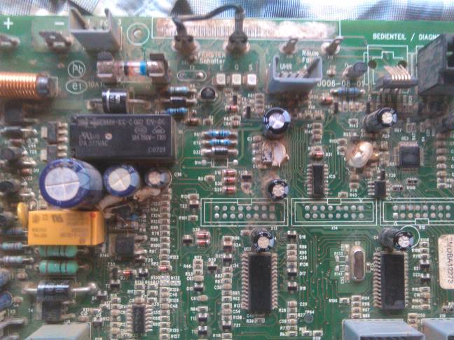

Buonasera a tutti, sono nuovo del forum ma lo leggo spesso , stò ripristinando un laika ecovip che ha avuto qualche manomissione elettrica e adesso mi stò confrontando con la scheda del truma combi 6000 , in particolare vicino il fusibile c'è una casella chiamata f2 dove vi è un componente , a forma circolare di colore giallo, alla mia è completamente saltato e avrei bisogno di sapere se ci sono  codici o se avete possibilità di misurare il valore in modo tale da capire che funzione ha. l truma l'ho sezionato tutto, verificando singolarmente accenditore, candelette, motorini , un bel lavoretto visto che non ho mai messo mano al combi.....

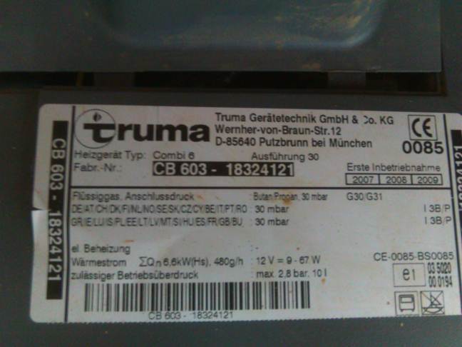

ciao ,vediamo se ti riesco ad aiutare da quì ..quindi la tua stufa è una  combi c 6000  e non la c6 con la carcassa grigia come mi avevi scritto in MP ? il componente bruciato da sostituire tu non lo puoi indentificare perchè completamente cotto? anche se andassi al mio camper non credo che la mia scheda sia uguale alla tua perchè la mia è una combi c 6 , in primis vediamo se riusciamo a indentificare la tua scheda e di conseguenza il componente , dimmi tra le varie schede a quale di queste che vedi si avvicina alla tua come disposizione
http://www.corbar.it/vendita_ac...
 poi magari uscirà fuori qualche utente che potrà entrare nello specifico per darti informazioni più dettagliate sul componente ...
ma ti dico  da subito che in una scheda elettronica di questo tipo se salta solo un relè te la cavi cambiandolo ,ma anche se cambi quel singolo componente bruciato potrebbe essere solo il primo indizio su altri elementi bruciati su quella pista sulla scheda e cercarne la  riparazione diventa un labirinto  dovendo verificare con un tester  praticamente tutta la scheda passo a passo e per giunta senza schema .... se non ne vieni fuori considera che una scheda nuova di quel tipo costa circa 250 euro .

seguendo le tue indicazioni il componente dovrebbe essere quello cerchiato nell'immagine sotto?

Ciao, il componente cerchiato è un comune condensatore ceramico, impossibile stabilirne il valore senza lo schema o una scheda simile. Un saluto Enzo

Esatto, cambia solo la posizione di installazione, il mio è un combi 6 allego la foto della mia scheda, se qualcuno può misurare il valore cosi recupero il condensatore....

se hai pazienza appena vado al camper provo a misurare quel componente , ma nel frattempo a quella scheda dagli una bella ripulita con un  riattivatore ,  dallo stato che si vede nell'immagine ne ha un gran bisogno  è tutta sporca e ossidata ....

Ciao,non so se nel frattempo hai risolto il problema! Sto verificando una scheda uguale alla tua e cosi' ho potuto rilevare il componente che ti si e' rotto.
Tale componente e' perfettamente uguale all' F3 vicino al rele' color giallo; e' marchiato co le sigle :   B    R110    7174S
Si tratta di un fusibile autoripristinante attraverso il quale passano i 12 Volt per i due accessori collegati agli innesti FC  e UHR. Misurandolo con l' ohmetro risulta in cortocircuito ( come  e' giusto sia per un fusibile). Qualche esempio lo trovi qui:
