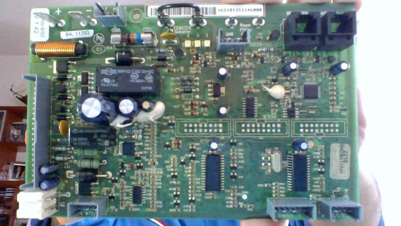

WIN_20180506_114947.JPGbuona domenica a tutti , vorrei riesumare questa discussione per chiedere un consiglio su come procedere con una scheda elettronica truma combi 6 cb 603
il problema suppongo sia similare ai post precedenti quindi so già che alla fine dovrò sostituirla ma prima di tuffarmi nella spesa di circa 270 euro online , mi chiedevo se qualcuno conoscesse un buon tecnico elettronico esperto in riparazioni schede elettroniche , perchè scuotendo la scheda si sente un rumore interno ad un componente e non vorrei bastasse sostituirlo!
