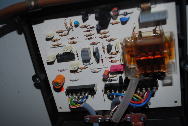

Scheda Truma e 2400 con foto
1 20 9
morodirho
morodirho
Inserito il 14/01/2017 alle: 18:24:32
è riparabile una scheda cosi? cosa devo fare^

ciao   sembrava  di avere risposto tempo indietro   forse ero con il  cel e non e partita.
 la elettronica non sembra molto complessa     quindi riparabile
 pero   forse   un pompista   fatica un po
 che difetto   fa?

in pratica  mentre prima all'accensione si accendeva la spia rossa e la stufa partiva ,ora non si accende nulla  ,ho sostituito un fusibile ma non succede nulla., grazie per l'intervento

Se ricordo bene aveva 2 potenze.  Min e max   ..in nessuna modalità funziona?  Hai misurato con un tester se arriva corrente??

se sul retro non ci sono altri componenti la scheda sembra semplicissima. Bisognerebbe fare un po' di misurazioni prima di metterci mano. Arriva tensione ai punti di alimentazione?

Se truma non ha cancellato le sigle dei componenti ( e non mi pare ), come a volte accade con alcune ditte, per ottenere in esclusiva la manutenzione, direi proprio di sì. Pero' bisognerebbe avere sottomano il tutto ( scheda, stufa, ecc ). Se credi contattami e vediamo che si puo' fare ( ti ho anche inviato email ).

quando funziona si accende la spia rossa, poi si possono scegliere due posizioni ,max e media, ora non si accende nulla, Ho messo il tester sui cavi rosso e blu in basso a dx, ed è saltata la valvola di protezione che ho sostituito, non capisco come fare per vedere se arriva corrente .Per dielle, ho ricevuto la mail  e ti ringrazio , solo vorrei sapere da chi eventualmente potrei portare la scheda per un controllo, grazie .
