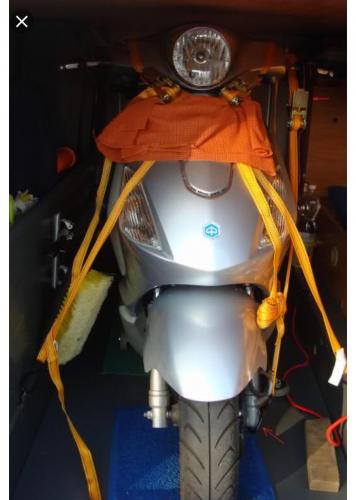

Con un laccio a cricchetto si possono abbassare le forcelle, guarda il laccio tra manubrio e forcella (agganciata sotto)
Si scende di 8-10 cm

Il problema non e' fissare lo scooter, guadagnando eventuamente qualche centimetro.
Il problema e' fare entrare lo scooter nel garage e tenerlo fermo mentre si fissa.
Provare per credere.wink

Carico lo scooter da solo dal 2009, prima il fly poi l’SH
prima preparo i lacci
lo metto a marcia indietro
con una mano tengo il centro dello scooter (sopra le luci) e con l’altra metto o lacci, infine blocco i freni, il
tutto senza troppa fatica.
Adesso, con l’età un po’ di fatica la faccio ma lo carico lo stesso, ma il trucco è avere una pedana lunga
