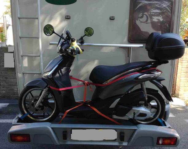

Dispositivo Portacarichi Omologato
Montato ad inizio anno e fino ad ora nessuno mi è corso dietro per contestare alcunchè, diversi amici camperisti c'è l'hanno da piu anni e mai sentito di verbali o contestazioni, viene esposto e venduto regolarmente in tutte le fiere di settore.
Per quanto riguarda la guidabilità/stabilità del mezzo nessun problema, solo ritocco pressione soffietti, non slitta, non pattina, non sbanda, non impenna, traina bene sia su asfalto che su sterrato, il Liberty 150S pesa 112 kg con pieno benzina, la struttura pesa in tutto 55 kg la parte amovibile pesa 25 kg e quando non mi serve la sfilo via in 10 minuti.
Ovviamente il peso totale del mezzo deve restare entro i limiti, nel mio caso, Mc Louis Tandi 610 del 2004 con qualche sacrificio ci sto oppure.... a.z.z.i miei
Problemi con le assicurazioni?
Mostrata la documentazione a piu agenzie, risposta univoca  "è omologato?    si?    allora no problem"
