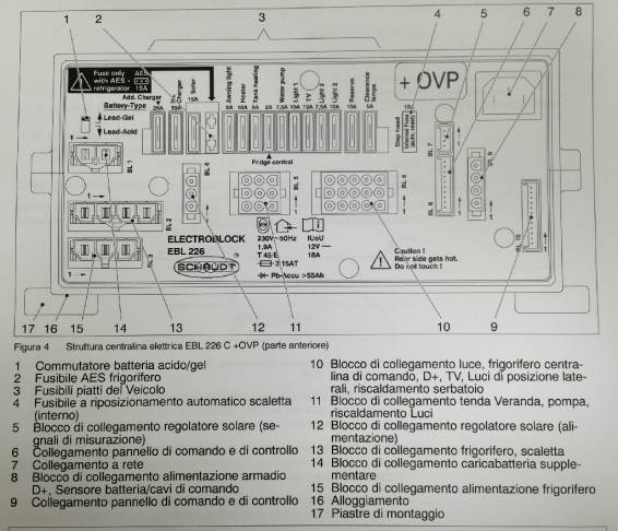

Ho un problema che mi sto creando io ma prima che mi succeda meglio capire come risolvere
Mi spiego: Ho scoperto che il pannello solare non carica la batteria motore ma solo quella dei servizi.
Per caricare la batteria motore posso solo farlo tramite la presa elettrica.
Se rimango per qualche motivo con la batteria motore scarica non posso ripartire e quindi dovrei arrivare alla batteria che si trova sotto ai piedi del pilota e collegare i cavi fino alla batteria dei servizi (che viene regolarmente caricata dal pannello).
Ho scaricato le istruzioni della centralina SCHAudt EBL 226 C e ho visto che le due batterie entrano nella centralina per mezzo di 3 morsetti posteriori. Se per assurdo, in caso di necessità facessi un ponte tra batteria servizi e batteria motore ?
Potrei mettere uno staccabatteria che mi serve solo da ponte.
Potrebbe essere un lavoro ben fatto o faccio una cagata ?
Smontando ho notato inoltre che il pannello solare è buttato direttamente in parallelo con la batteria servizi (hanno almeno messo un fusibile) mentre sulla centralina c'è un ingresso apposito (non è che collegandolo lì poi mi carica anche quella del motore ?) definito con il numero 12 nella seconda fotografia
qualcuno ne capisce qualcosa ?

Ho anch'io una centralina SCHAUDT, e ho lo stesso problema che la BM si carica solo se collegato a 220 (e ovviamente in marcia). Ma c'è anche la soluzione e anche molto semplice.
Si chiama CBE CSB2  http://www.cbe.it/sites/default/files/CSB2.pdf
ha tre fili che colleghi ai tre morsetti che ci sono dietro alla centralina. Il rosso nel morsettto della BS, in nero al morsetto del cavo di massa e il blu al morsetto della BM.
Penso che probabilmente per sicurezza, sul filo rosso e su quello blu potrebbe convenire mettere due fusibili attorno ai 10A.
Quando il pannello solare carica, una volta che ha caricato la BS, si accende il LED sul CSB2 e incomincia a caricare con max 4A la BM. In questo modo non puo scaricarsi.
Sarebbe stato sicuramente meglio collegarsi all ingresso apposito sulla centralina , ma se hai un regolatore di terze parti, comunque caricherebbe solo la BS.
Per caricare anche la BM dovresti usare un regolatore SCHAUDT che ha un apposito cablaggio a tre fili che usa tutti i 3 contatti del connettore e quindi in tal caso ti carica anche la BM.
Avendoti collegato il pannello sulla BS , se la tua centralina, nel display ha anche un amperometro, questo non terrà conto della corrente del pannello, invece se usi il connettore sulla centralina vedrai sull amperometro del display anche la corrente prodotta dal pannello.
Fossi in te comunque userei l'apposito ingresso per pannello sulla centralina, ma poi metterei il CSB2 della CBE che ti risolve la ricarica della BM con una spesa minima.

Non puoi pensare di mettere in moto utilizzando la BS collegata alla BM tramite un ponticello sui normali cavi che trovi posteriormente alla EBL.
Salterebbero subito i fusibili da 50A .... l'avviamento richiede centinaia di Ampere.
Per avviare devi collegare le due batterie con i cavi da avviamento e le pinze (buone) sui morsetti.
pensa piuttosto a fare in modo che la BM si ricarichi anche lei con il pannello.
Quindi o i parallelatori di cui ti hanno scritto o il dispositivo diodo/resistenza del collega emme48.
Il pannello solare potrebbe essere collegato alla EBL ma sempre dopo il regolatore dei pannelli; comunque anche in questa modalità non carichi la BM; avresti solo il vantaggio di vedere sugli strumenti la ricarica.
Esistono anche regolatori per pannelli con uscita per due batterie.

Il pannello solare ha due fili che vanno al regolatore del pannello collegato alla centralina o alla BS.
con un regolatore del pannello per BS e BM e' possibile alla ciarsi alla centralina con l'attacco BL4 in modo che il pannello carichi entrambe le batterie.
ci vuole solo un regolatore del pannello che lo sappia fare e un cavetto per la presa BL4.

Avendo la centralina SCHAUDT avrebbero più intelligentemente potuto montare il relativo regolatore solare Schaudt chiamato LR1218 (PWM) oppure LRM1218 (MPPT) i quali entrambi escono già con il connettore di potenza a tre fili (negativo, uscita +BM, +BS) che si innesterebbe nel connettore della centralina n° 12 ed il connettore dei segnali di misurazione che si innesterebbe nel connettore n° 5.
Ovviamente la centralina avrebbe provveduto alla distribuzione delle due correnti di carica BM, BS in modo intelligente.
Il costo del regolatore sarebbe stato un pò più alto ma le correnti di carica del pannello avresti potuto leggerle direttamente sul display della centralina.
