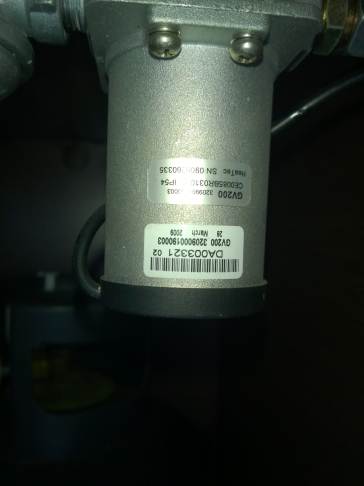

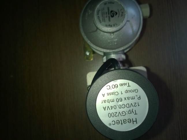

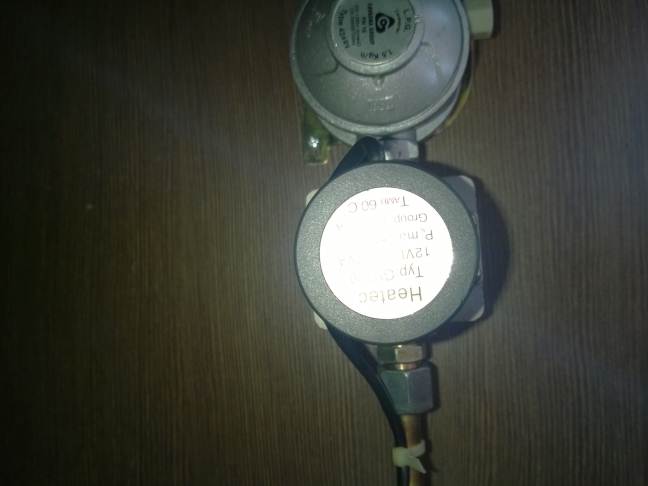

Ciao a tutti, sul camper nuovo ho trovato installato questo "aggeggio" che non so cos'è, a cosa serve e come eventualmente si usa!!
Grazie a tutti quanti sapranno aiutarmi!!!

Non ci gioco un gettone da doccia ma a okkio e kroce potrebbe essere un accrocchio per aprire il gas senza uscire a bagnarsi i piedi.

da quel poco che ho trovato e capito in internet, si tratterebbe di una elettrovalvola magari  collegata al triogas che blocca l'afflusso di gas in caso di allarme.

Quindi (ho la truma C4000) questo aggeggio posso viaggiare con il gas aperto e la truma accesa per il riscaldamento?

no. quello di cui pali è un sistema inerziale che, in caso di urto, blocca l'afflusso del gas. quello che hai tu è una semplice elettrovalvola o per essere comandata a piacimento o accoppiata a un rilevatore di fughe che blocca quando è in allarme.
