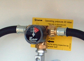

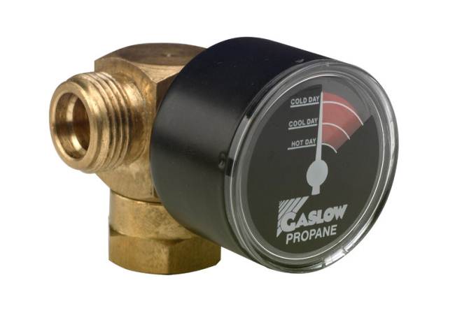

Con il beneplacido di Mario che saluto, io ho montato questo:
Metti due tubi Truma (quelli arancione) e colleghi le due bombole ma ne usi una per volta aprendo solo il rispettivo ruinetto. Quando una è finita apri l'altra con una semplice manovra. Io mi trovo benissimo. se ti interessa ti posto il link
http://www.gaslowdirect.com/epages/cyujrhdmmu67.sf/en_GB/?ObjectPath=/Shops/cyujrhdmmu67/Products/01-1630/SubProducts/01-1630
11/01/2007 37474
Inserito il 20/11/2015 alle: 23:53:08
Domenico , ma cosa è quell'affare ? , mi sembra un banale raccordo a T con attacco manometrico , il manometro serve a ben poco , il raccordo a 3 vie mi sa che dia la possibilità di travasare GPL da una bombola all'altra "tassativamente vietato" , non posso darti un beneplacido ma purtroppo solo un maleplacido
direi che una deviatrice manuale tipo quella in foto sia decisamente meglio di quell'affare
tassativamente vietato , non posso darti un beneplacido ma purtroppo solo un maleplacido  direi che una deviatrice manuale tipo quella in foto sia decisamente meglio di quell'affare  ciao  Mario
Ciao Mario
In effetti è come dici tu: il manometro può servire per eventuali perdite, ma a me frega poco onestamente.
Per il travaso non corro il rischio in quanto io apro sempre una sola bombola dal suo rubinetto. Quando è finita apro l'altra, ovviamente in viaggio tutto rigorosamente chiuso.

Ciao Mario In effetti è come dici tu: il manometro può servire per eventuali perdite, ma a me frega poco onestamente. Per il travaso non corro il rischio in quanto io apro sempre una sola bombola dal suo rubinetto. Quando è finita apro l'altra, ovviamente in viaggio tutto rigorosamente chiuso.
ok Domenico , ma se sbadatamente dimentichi la bombola vuota aperta giocoforza avviene il travaso , non è pericoloso ma oltre che essere vietato si creerebbe un bel casino , praticamente ti ritroverai con la bombola vuota lasciata aperta con del gpl in fase liquido/gassoso (più gassoso che liquido) e quella in utilizzo con gpl in fase liquido con una minima parte gassoso , detta breve breve le 2 bombole non devono mai essere comunicanti tra loro ne devono avere tale possibilità , quel raccordo a 3 via che hai linkato sarà anche comodo ma non è consentito l'utilizzo o meglio non è consentito per l'utilizzo in discussione , chiaramente in casa propria ognuno fa quel che meglio crede
