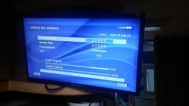

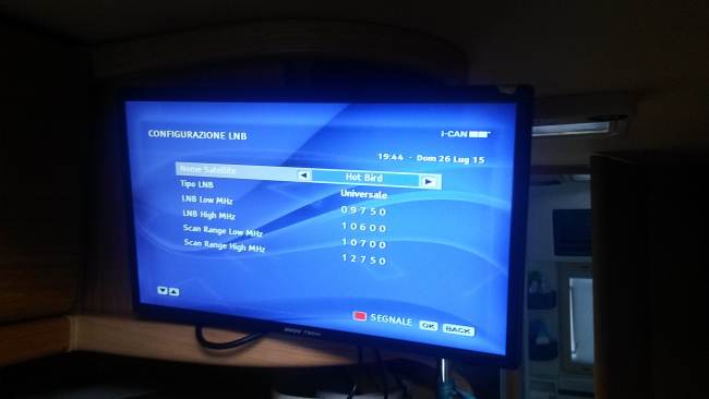

Inserito il 26/07/2015 alle: 21:25:32
LNB sostituito, ora ho segnale e qualità buona.
Ora non sò se ho sbagliato il puntamento ma non riesco a prendere nessun canale TVSAT, prendo 50 canali ma nessun italiano!!!
Forse sono agganciato al satellite sbagliato?
