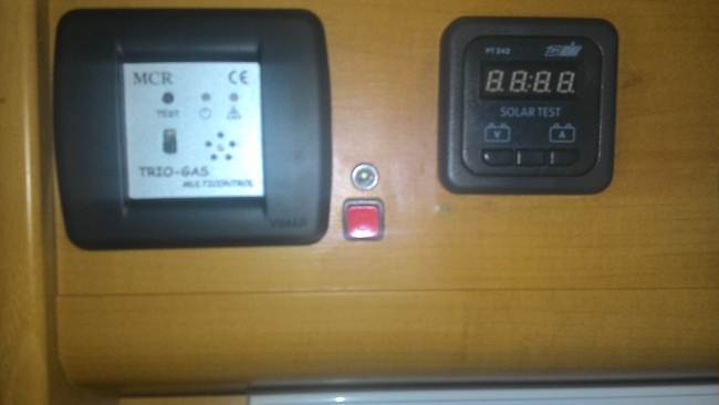

per il tuo stesso scopo......ho realizzato questo...usando un sensore montato su quelle lampade che trovi in ogni cineseria....e' alimentato a 5V..cc alimentazione che ho ricavato dalla distribuzione luci con opportuno regolatore...fatto in casa....interruttore per poter escludere il tutto, (foto 1) ed in parallello ai led applicati all'esterno nel contenitore della luce esterna, un power led all'interno,sopra all'interruttore (foto2) che mi sveglia se per caso.....qualche estraneo si avvicina al mezzo in sosta notturna....
foto 1
foto2
