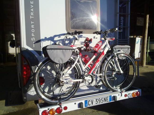

Vorrei installarli anche io ma ho due dubbi:
il portabiciclette aperto con le bici caricate non disturba i sensori?
avendo installato anche due telecamere (una in alto e una sulla targa) non diventano superflui anche i sensori di parcheggio?

Vorrei installarli anche io ma ho due dubbi: il portabiciclette aperto con le bici caricate non disturba i sensori? avendo installato anche due telecamere (una in alto e una sulla targa) non diventano superflui anche i sensori di parcheggio? Michele
Ciao Michele
"il portabiciclette aperto con le bici caricate non disturba i sensori?"
Penso proprio di si'.sad
In base alla mia esperienza, con la telecamera non ti rendi conto esattamente della distanza dall' ostacolo.
I sensori di parcheggio sono molto piu' intuitivi, in quanto il segnale che emettono aumenta di frequenza via via che ti avvicini all' ostacolo.

appena montati spendendo l' esorbitante cifra di 12.5 euro (comprese ss)
ho il portabici da 5
pero ora ho fatto un po' di prove in cortile e funziona bene e soprattutto il portabici non interferisce
chiaramente pero' non posso andate a 0 come distanza ma sapensdo che il portabici e' circa 80 cm mi devo fermare ad 1 metro

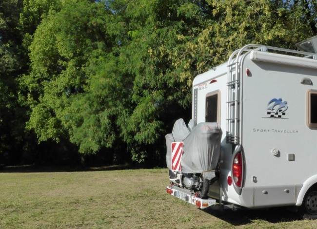

per cortesia avete un link dove poter comprare questo accessorio che riguardi quello da voi installato ?
sono gia presenti dei fori per eventuali sensori da montare  ,come da foto, qualcuno ha gia' installato questo sistema sul portatutto della edicar  senza problemi ?
non penso di avere difficolta' dato l'ingombro delle byke o della moto .
grazie mille a tutti  blush

montato sul portamoto edicar di mio suocero senza problemi .. abbiamo solo dovuto giuntare alcuni fili
EDIT:
no ricordo male: un problema l' abbiamo avuto : i fanali sporgono troppo e venivano letti come ostacolo (soparttuto dai due sensori piu' esterni)
 e quindi abbiamo dovuto mettere una prolunga dietro al sensore per farlo sporgere un po' di piu'  rispetto al fanale

Io li ho fatti montare un paio di mesi fa sul portamoto della Edicar.
Ti consiglio di prestare attenzione al diametro dei fori della predisposizione, perchè sono un po' tropo grandi e non è facile trovare un kit che abbia i sensori di quel diametro. A me hanno dovuto fare una piccola modifica, inserendo i sensori nei tappini.
Altra cosa da valutare è dove posizionare la centralina. A me è stata messa in una cassetta stagna, che è poi stata fissata con dei rivetti sotto la pedana.
Peccato solo che la cassetta si intraveda attraverso i fori della pedana. Per ovviare al problema, l'ho fatta verniciare di nero.
