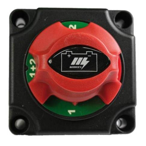

Ho pensato di sostituire l'accrocchio in oggetto con questo STACCA BATTERIE che ho già.
Questo mi permetterebbe di poter escludere una delle due batterie in caso di malfunzionamenti,
tenerle in parallelo ed escludere totalmente le batterie.
Sò che l'ideale sarebbe collegarle senza alcun accrocchio di mezzo,
ma non voglio perdere la possibilità di escludere una delle due batterie e magari toglierla addirittura.
Ed inoltre i collegamenti mi sembrano siamo identici al BDS150 e non dovrei modificare nulla.

controlla l'amperaggio massimo che può gestire e che tale valore sia maggiore della somma della capacità nominale di ciascuna delle tue batterie.
Atteso che l'utilizzo migliore per gestire due BS è quello di utilizzarle sempre insieme, sia in carica che in scarica, quel deviatore nautico risulterebbe utile per isolare una batteria guasta. Con dei morsetti a sgancio rapido ottieni lo stesso risultato.
