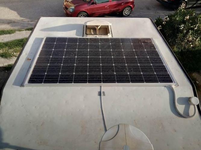

Secondo me è una stupidaggine .. O meglio dipende dal caper... Sul mio mezzo vecchio sigillare abbondantemente le. Giunzioni tra tetto e parete e tra paretr e parete è stato fondamentale... Sul tetto cotto dal sole, il terostat nin faceva il suo lavoro e il profilo era un po scollato...
Non mi sembra che ora sia la stessa cosawinkIMG_20180921_190209(3).jpgIMG_20180921_185447(1)(1).jpgIMG_20180921_190144.jpg
Io ho esagerato perché non mi fidavo nemmeno della guarnizione copriviti..
L acqua però non passa laugh
Il costo... 3/4 tubi di sigillante polimerico che costava circa 15 euro(ma ce ne sono da 8/9 euro altrettanto validi)  e tanto lavoro...

Verissimo per i camper datati quello che dici... Puoi notare come ho "ridotto" coprivite e profilowinkcreando un tutt uno di Polimero... Sicuramente piu affidabile dell alluminio e della guarnizione smiley

Stavo appunto osservando quello, non mi è chiaro che coprivite hai usato e che trasformazione hai fatto.

Nessun coprivite nuovosmiley​​​​​​
Mi sono "inventato" di creare un tuttuno con un buon sigillante tra PROFILO IN ALLUMINIO, GOMMA COPRIVITE E PARETE laugh
Brutalmente!
Su un camper nuovo rovinerebbe l estetica.. Ma. Per il mio penso di stare piu sicurolaugh
