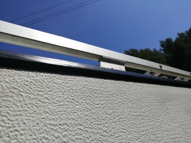

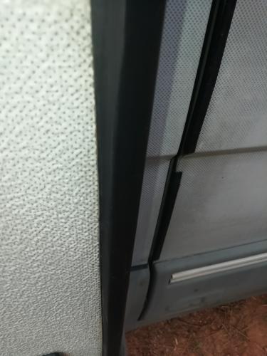

Un paio di foto dove ho ricoperto totalmente i vecchi cordoli e guarnizione copriviti saldandoli all alluminio e racchiudendo il vecchio terostat... con buona facilità IMG_20190416_130011.jpgIMG_20190415_175856(1).jpgIMG_20190415_181512(1).jpg
