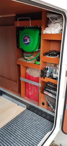

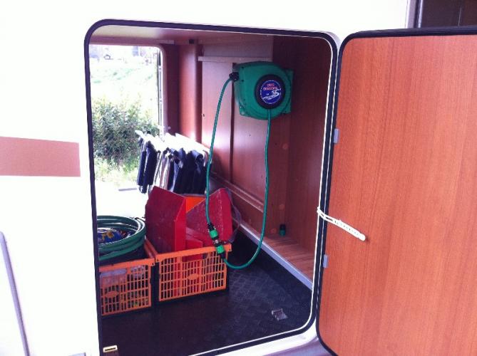

Inserito il 26/06/2022 alle: 17:02:34
Ognuno di noi ha esigenze di carico e sistemazione differenti, e quindi cio che va bene per me puo non andare bene per te.
Però, ti linko immagini su come avevo sistemato il garage nel camper vecchio e in questo attuale, solo come spunto, poi vedi tu se ti puo servire o meno.

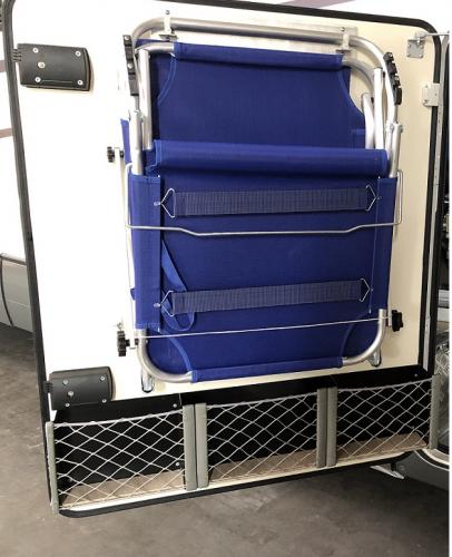

Inserito il 26/06/2022 alle: 20:50:19
Una cosa che ho trovato molto utile, per accessibilità e mantenere l'ordine è attrezzare le ante.Anta.jpg

Inserito il 26/06/2022 alle: 21:28:06
In risposta al messaggio di Giuliopgn del 26/06/2022 alle 20:50:19
Attenzione a mettere pesi sugli sportelli, inizialmente ci avevo pensato anch io, ma col tempo potrebbero esserci problemi alle cerniere o addirittura alla struttura, almeno sul mio credo, se poi si hanno cerniere robustissime inchiodate sulla struttura portante è un altro discorso.

Inserito il 26/06/2022 alle: 21:33:39
In risposta al messaggio di camperistadoc del 26/06/2022 alle 21:28:06
Attenzione a mettere pesi sugli sportelli, inizialmente ci avevo pensato anch io, ma col tempo potrebbero esserci problemi alle cerniere o addirittura alla struttura, almeno sul mio credo, se poi si hanno cerniere robustissime inchiodate sulla struttura portante è un altro discorso. Ciao
Ho pensato la stessa cosa vedendo addirittura una sdraio, ma mi tacevo per non sembrare il guastafeste blush.
Anch'io, come si vede nelle foto dei link che ho messo prima, ho attrezzato gli sportelli, ma solo con cose leggere (tasche con i tubi dell acqua etc...pochi grammi).
Una volta chiusi, non penso che anche del peso crei problemi in quanto il portello si incastra nella cornice, ma durante l apertura, un peso elevato potrebbe creare troppo sforzo sulle cerniere.
Però, abbiamo la prova provata, se quella sdraio è li gia da anni e senza problemi, allora è la prova che si puo fare, meglio di così....wink

Inserito il 26/06/2022 alle: 22:04:33
Ognuno ovviamente deve valutare le cerniere e le sue ante, sdraio ecc sono li da qualche anno; i pannelli di questo camper sono fatti molto bene, styrofoam con annegate travi di resina con fibra, ma la costruzione sovradimensionata è data dalla possibilità di sbattimento nella chiusura improvvisa a causa di folate di vento, gli oggetti appesi al confronto provocano sollecitazioni ridicole, se non avessi valutano bene le sollecitazioni non mi sarei certo arrischiato a fare prove distruttive...
Piuttosto va ben valutato come distribuire lo sforzo dei punti di attacco degli oggetti sul pannello delle ante perché se mettete viti nello styrofoam o nel polistirolo certo non terranno.
