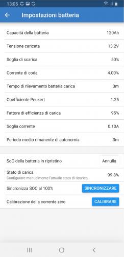

Buongiorno, sto incominciando a fare un Po di pratica con lo shunt, ma ho ancora dei dubbi, magari già nelle precedenti post c'è la risposta, ma per chi non mastica di corrente, è un argomento ostico. Provo a chiedere:
Ho capito che lo shunt misura gli ampere che si caricano e quelli che si scaricano. Mettiamo che quando ho attaccato per la prima volta lo shunt alla batteria, questa fosse carica al 70%, ma allo shunt fosse stato impostato 100%, questo fatto blocca il caricabatteria in quanto lo shunt comunica che la batteria è carica al 100% pur essendo la stessa carica al 70%? poi ho altre domande ma devo riuscire a caricare delle foto per meglio spiegarmi. grazie
Lo SmartShunt è un pò come una bilancia, va tarato a zero dopodiché puoi cominciare a "pesare" la corrente che entra o che esce dalla batteria, anche se lo imposti al 100%, non influisce su caricabatterie, regolatore di caricare solare, dc-dc charger, omino bianco che pedala etc. etc.  se la batteria è ancora scarica in presenza di una fonte di energia continuerà a ricaricarsi.

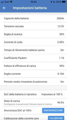

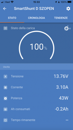

Con l'aiuto della NASA sono riuscito a caricare le immagini:)))
dove c'è  scritto soc della batteria come va impostato?
nello stato attuale la sincronizzazione è automatica? Cliccando sopra fa la sincro manuale?

Ciao, ho 2 batterie AGM da 100Ah l'una, questi sono i miei settaggi:
Domani mattina o comunque appena ti sarà possibile ma di giorno, spegni tutto ciò che puoi sul camper, stacca momentaneamente ogni fonte di ricarica, compresi i pannelli dal regolatore e controlla sull'app che non ci siano correnti ne in entrata ne in uscita dallo SmartShunt, devi visualizzare solo la Tensione metre Corrente e Potenza devono essere a ZERO a questo punto vai in:
Impostazione
Batteria
ed all'ultima voce in basso nella schermata fai Tap su CALIBRARE.
In questo modo hai configurato il punto zero dello SmartShunt.
Ciro.

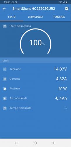

Buongiorno a tutti,
ho montato lo smartshunt, per una Litio da 120AH, ricaricata anche da un Pannello solare con regolatore MPPT.
Pensavo però che sull'app, venisse indicata anche l'eventuale corrente di ricarica che arriva quando il pannello sta ricaricando.
Vedo però solo i dati in uscita dalla batteria, secondo voi è possibile avere anche quanta corrente entra nella batteria?
Grazie per le risposte

Se usi l'app Victronconnect vedi i device installati e una volta selezionati vedi esattamente quanta corrente esce dal MPPT (esempio 5Ah).
Se non ci sono utilizzatoi di corrente accesi (esempio frigo compressore 6Ah) la corrente in uscita verrà inviata tutta alla batteria,  altrimenti verra utilizzata dal frigo compressore. Ma attenzione, se non è sufficiente a coprire il consumo del frigo 6Ah, la differenza verrà prelevato dalla batteria (-1Ah)
Di conseguenza sullo SmartShunt avrai solo correnti in uscita con segno negativo.
Cordialmente Gigi

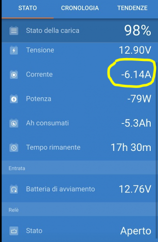

Il dato che vedi sono gli Ampere (A e non Ah) che transitano sul conduttore sotto esame: se positiva sono gli Ampere che transitano su questo conduttore dalla fonte (pannelli, caricabatterie, ecc.) alla batteria, se negativa sono quelli che transitano su questo conduttore dalla batteria agli apparecchi utilizzatori (centralina, pompa, luci, ecc.).  Nel primo caso, la batteria si caricherà, nel secondo si scaricherà. Ma di quanto non si sa.

Inserito il 26/03/2023 alle: 20:46:35
Riepilogando:
tensione= tensione della batteria, in genere si legge anche sulla centralina del camper
corrente= somma algebrica tra quanto carico e quanto consumo in quel momento
potenza= misura i w delle apparecchiature collegate in quel momento
ah consumati = misura gli ah consumati dall'ultima ricarica completa
Dovrebbe essere così
