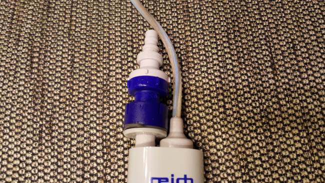

Ragazzi
Dopo aver tolto il ferretto grigio, non riesco a smontare la seguente valvola di non ritorno (vecchia pomoa):
Come si smonta???
Grazie,

Devi comprimere il dischetto bianco verso la parte blu eliminando lo spazio lasciato dalla molletta che hai tolta e contemporaneamente sfilare la vdr
Ottimo, grazie yes
.... Effettivamente è logico, ma la fretta mi ha accecato cool
