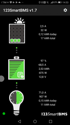

Dalla mia batteria potrei, ma non lo faccio, anche perché salterebbe il fusibile da 250 ampere, prelevare 3CA in continuo ossia 180 X3 = 540 ampere...
100 ampere gli fanno un baffo smiley
Qui sopra mentre provo la batteria con la resistenza scaldante del condizionatore FreshJet 1700 che consuma di più del condizionatore ( sono 907 Watt )
La Nespresso preleva ancora di più , anche se per max 30 secondi, e sono esattamente 100 ampere.
