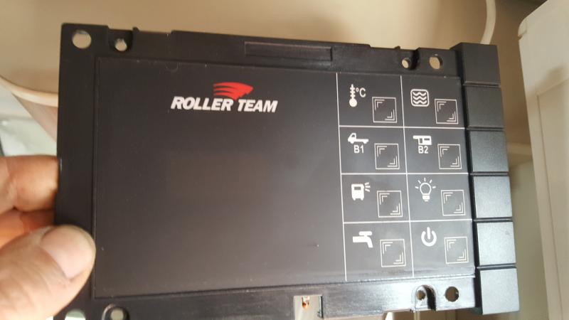

Salve qualcuno ha gia montato la sonda temperatura esterna sulla centralina della cellula del roller team del 2013 che e predisposta visto che al momento quando premo mi esce OPT allego foto del modello grazie20190118_120526(2).jpg

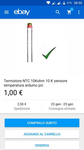

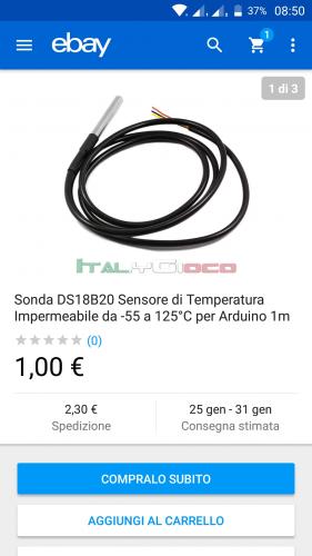

La differenza tra il primo e il secondo articolo è solo la protezione esterna .
La sola resistenza la trovi anche in qualsiasi negozio di componenti elettronici a pochi centesimi.

Grazie a tutti ho risolto i due fili della sonda vanno collegati al connettore (out) che c'e dietro alla centralina e i fili li ho fatti passare dalla presa d'aria che c'è in fondo allo  scalino per evitare di fare buchi supplementari

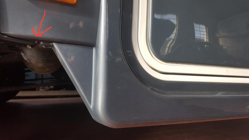

i fili sono collegati dietro alla centralina dove ci sono 2 connettori a 2 pin dove c'è scritto in uno IN e nell'altro OUT
tu ti devi collegare all' OUT
per la posizione del sensore e sotto al gradino alla sx se riesco ti metto una foto perche questa mattina ci ho provato ma mi dava un errore 20190122_122413%20(FILEminimizer).jpg
