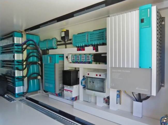

Le batterie a scarica lenta ( AGM e GEL ) si chiamano cosi per un motivo .....non gradiscono prelevamenti istantanei elevati.
Ci sono oggi impianti in grado di fornire correnti elevate ma sono "leggermente" diversi da quelli che siamo abituati a vedere sui nostri camper.
