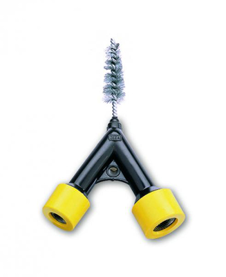

se vai in un negozio di accessori auto, per pochi spiccioli vendono un attrezzo per pulire i poli delle batterie:
è simile a quello che vedi nella foto sopra.
Con questo non rischi di ovalizzare i poli, che se ovalizzati non farebbero più il giusto contatto con i morsetti.
Lo scovolo dell'attrezzo serve per pulire i morsetti.
Prima si scollega il polo negativo e lo si isola con plastica, se questo tocca la massa non scintilla; poi il positivo e lo si isola, se quasto inavveritamente tocca la massa quasta è già stata scollegata.
Al contrario: si collega prima il positivo e poi il negativo, per lo stesso discorso di sopra.

Ciao, se vai in un negozio di accessori auto, per pochi spiccioli vendono un attrezzo per pulire i poli delle batterie: è simile a quello che vedi nella foto sopra. Con questo non rischi di ovalizzare i poli, che se ovalizzati
non farebbero più il giusto contatto con i morsetti. Lo scovolo dell'attrezzo serve per pulire i morsetti. Prima si scollega il polo negativo e lo si isola con plastica, se questo tocca la massa non scintilla; poi il positivo e lo si isola, se quasto inavveritamente tocca la massa quasta è già stata scollegata. Al contrario: si collega prima il positivo e poi il negativo, per lo stesso discorso di sopra.   [;)]73 de
Grazie 1000 Alva sei sempre chiaro,preciso e pieno di novità non sapevo che ci fosse un simile attrezzo.Adesso lo cerco.Ciao.
