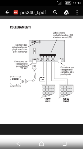

Scusami,come si fa ad impostare il PRS 240 come mi hai descritto, lo devo aprire? Grazie.

In alto a sinistra trovi il selettore. wink

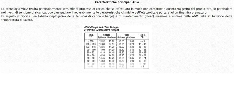

Nel frattempo ho allargato la ricerca, trovando alcune indicazioni relative alla carica, anche in funzione della temperatura a cui sta la batteria e ai fini di non danneggiarla. Erano più o meno allineate a questa tabella (riportata su www.giordanobenicchi.it)
.. secondo la quale si nota che se si sta su temperature un po' elevate le tensioni di carica e di mantenimento dovrebbero scendere un po'.
Ora, dato l'uso che faccio del VR,  soprattutto in estate (dove quando ci sono  "solo"  30°C si dice "che bel fresco oggi"), mi pare più prudenziale mantenere la tensione di carica a 14.1V e quella di mantenimento a 13.5V. Quindi al momento lascio la posizione del selettore in "A" (che sarebbe in realtà per il piombo-liquido), salvo ulteriori approfondimenti o sviluppi che consiglino di fare diversamente.
