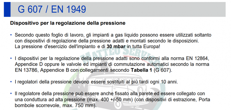

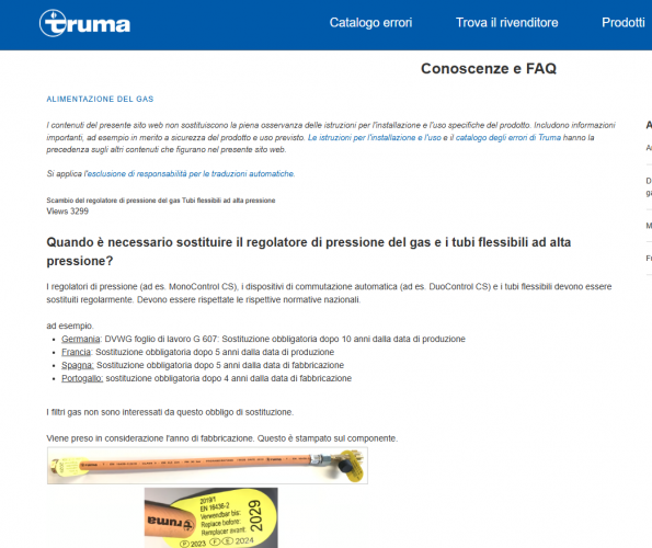

Ma recentemente avevo fatto qualche ricerca in merito e ho trovato informazioni diverse da quelle che conoscevo.
Mi pare di aver capito che la normativa di riferimento sia la EN1949, non quindi quella "casalinga" per intenderci.
Poi arrivo su un sito che ritengo affidabile, o almeno dovrebbe essere riconosciuto tale e trovo questo...
L'Italia non fa parde del piccolo elenco dei paesi, quelli presenti sono un esempio, ma essendo un qualcosa di europeo dubito si possa continuare con il "non è da sostituire mai". Qualora comunque non lo si volesse sostituire, perchè magari in Italia viviamo di vita propria, saremmo fuorilegge all'estero.
Integro altre info... questo è sul MANUALE del DuoControl CS
e aggiungo...
siamo tutti convinti, e lo ero anche io prima di aver trovato altre info più recenti, che con DC-CS montato si potesse viaggiare con la stufa accesa ovunque... mentre invece in FRANCIA puoi circolare in regola solo se il mezzo è ovviamente dotato di DC-CS, e il mezzo stesso è stato immatricolato DOPO il 01/01/07. Per i mezzi immatricolati PRIMA del 2007 la circolazione con stufa accesa o bombole aperte è SEMPRE VIETATA anche se sul mezzo è montato il DC-CS...
Modificato da Laikone il 10/06/2026 alle 09:09:07

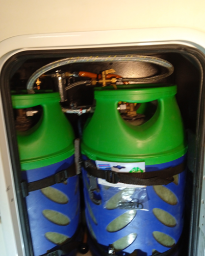

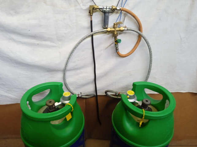

Essdendomi stufato di sostituire cose in Alta Pressione
e non viaggiando MAI con gas aperto e sempre a
Bombole CHIUSE , ho risolto modificando tutto con
poca spesa e DUE regolatori  diretti alla bombola Beyfin
utilizzando poi tubi rinforzati ma che lavorano a 30 Mb.
Avendo due regolatori , intanto lavorano di meno e se uno
facessce "scherzi" uso il suo gemello sempre pronto.
Deviatore a tre vie e filtri Truma .
Prima era così con due Alugas e tutto in alta pressione
Ora è tutto in bassa pressione e due Beyfin
Con il tubo metallico lungo , se finisse il gas posso collegare il riduttore
ad una bombola esterna del campeggio.
Il tubo arancione con valvola è stato sotituito con uno nuovo ma senza valvola.
Questo utilizzato solamente per la necessità dei filetti del filtro.
Modificato da franco49tn il 10/06/2026 alle 11:52:27

nel contesto generale della cosa, pur funzionando non so cosa possa cambiare...
il tubo arancine dovrai comunque cambiarlo ogni tot. anni...
Hai messo 2 regolatori direttamente collegati alla bombola e che come ben sappiamo sono i primi ad essere soggetti a blocchi e rotture varie, spostanto poi il filtro DOPO i regolatori...
