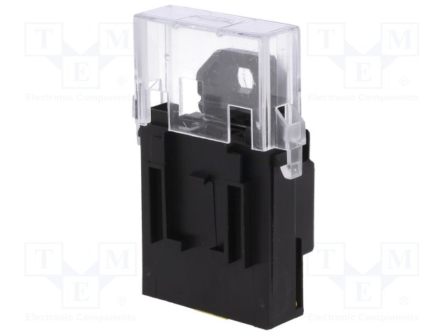

Se il camper è recente (se X250 lo è) dovrebbe esserci un fusibile Maxival come questo (almeno così usa Hymer)
in un portafusibile piu o meno come questo:

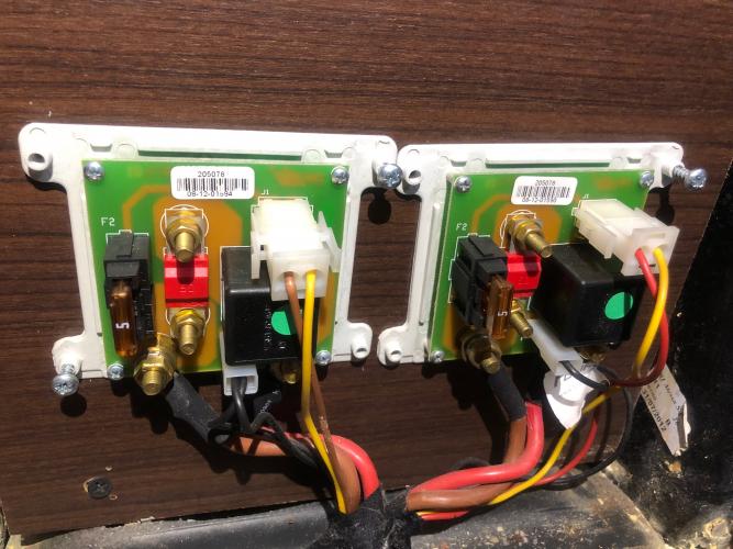

grazie, dopo qualche ricerca e studio di tutto l'impianto del camper crying ho individuato il problema:
dietro il sedile passeggero sotto la calotta nera del sedile Ducato si sono 2 scatolotti con all'interno 2 rele che abilitano (quando si accende il pannello e/o il motore) le linee della BM e BS che vanno alla centralina del camper (cellula)
il fusibile da 5A che porta il + della BM alla centralina per segnalare lo stato di carica era saltatoIMG_2013.JPG
