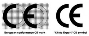

30 Kg per 100 amperora indicativamente va bene ma scordati di sapere che batteria c'è dentro quell'involucro nero con gli adesivi.
L'approfondimento delle caratteristiche sembra tradotto in automatico con google dal cinese all'italiano e questo potrebbe indicare la provenienza extraeuropea di quella batteria (ma non è detto, magari la fanno in Francia).
Il marchio CE sull'adesivo non conta nulla, la regola è chiara: il marchio CE deve essere integrato nello stampo dell'involucro in plastica e non appiccicato sopra con un adesivo messo dopo.
Magari c'è anche nello stampo, da qui si vede (male) solo uno dei lati.
Marco.

Inserito il 08/11/2015 alle: 11:43:47
attenti al marchio C E.
C'è differenza tra il marchio europeo e quello cinese. La distanza delle due lettere è diversa.
