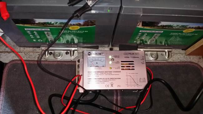

Inserito il 01/11/2016 alle: 17:42:33
domani se mi ricordo faccio una foto dove si vede chiaramente che entra un D+
per tenerle in carica uso questo
q
quello del camper è spento
per segnalarmi la 230 ho altro , non devo guardare un led sul carica batterie

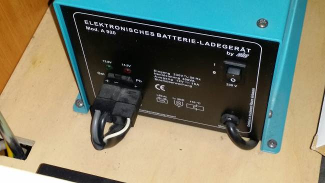

Inserito il 04/11/2016 alle: 20:08:30
io ho questo fisso sul camper
come vedi c'è il D+ che entra , a cosa serve non lo so ancora , alla prima occasione faccio una misura

Inserito il 04/11/2016 alle: 20:21:46
In risposta al messaggio di Hecktor2 del 04/11/2016 alle 20:08:30
io ho questo fisso sul camper come vedi c'è il D+ che entra , a cosa serve non lo so ancora , alla prima occasione faccio una misura
secondo la documentazione CBE non e' il D+ ma il segnale di presenza rete che va alla centralina per dire che c'e' il 220.
Quindi dovresti trovare un 12V o li intorno quando il caricabatterie e' alimentato da rete.
http://www.cbe.it/sites/default...
Renzo.

Inserito il 04/11/2016 alle: 21:17:15
grazie renzo07 , ora ho le istruzioni e leggendole non è un carica batterie normale
