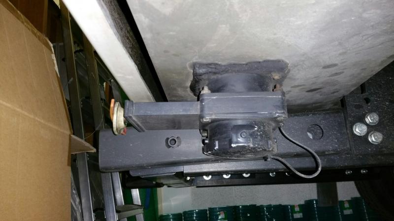

metti una foto del problema.

Gasoline

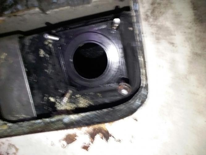

Inserito il 14/02/2018 alle: 08:33:05
mauro630
Mauro 630
Mauro 630
13/09/2008 856
Inserito il 14/02/2018 alle: 08:34:33
Come vedete le viti sono inserite nel serbatoio.ciao e grazie

14/01/2010 31732
Inserito il 14/02/2018 alle: 11:41:45
In risposta al messaggio di Mauro 630 del 14/02/2018 alle 08:34:33
presumo siano avvitate su boccole di ottone annegate nella plastica del serbatoio. se fosse così, io cercherei di svitare quella che gira ( sempre se non sia la boccola a girare nella plastica) e poi ria vvitarla con un buon bloccafiletti ( loctite rosso)
e se fossero di ferro zincato, le sostituirei con quelle in acciaio inox.

13/09/2008 856
Inserito il 14/02/2018 alle: 12:47:34
Io avevo pensato di togliere la vite siliconare il foro o frenafiletti  e mettere dentro la vite nuova piu lunga per poterla bloccare da sotto prt avvitarla meglio poi siliconando attorno con silicone acetico perche serbatoio di plastica sperandoche sia spanata la boccola interna le altre 3 viti le lascio stare dato che devo lavorare da sotto perche non ho la possibilità di entrare da sopra..ciao grazie

14/01/2010 31732
Inserito il 14/02/2018 alle: 13:05:23
In risposta al messaggio di Mauro 630 del 14/02/2018 alle 12:47:34
se è spanata la boccola, si può sempre rifilettare con un elicoil , certo devi trovare chi ha l'attrezzo per farlo ( sicuramente un officina di rettifica motori) e il lavoro è duraturo e sicuro nel tempo.

14/01/2010 31732
Inserito il 14/02/2018 alle: 14:45:00
In risposta al messaggio di Mauro 630 del 14/02/2018 alle 13:27:42
Già più complicato ciao e grazie
 ho visto che il kit non costa molto, e non è complicato come pensi
https://www.amazon.it/M6-HELICO...
forse costerebbe di più farselo sistemare da un espertowink
ma bisogna essere sicuri che sia il prigioniero a girare sulla boccola e non la boccola che gira nella plastica. ma questo solo tu puoi saperlo
