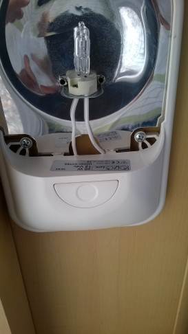

Ho un semintegrale Autoroller Garage 2P del 2005 e sono tentato di sostituire le lampadine alogene con lampadine led. Il tipo di plafoniera e di lampadina è nella foto qui sotto.
Il tipo di attacco è quello denominato G4 ?
Si trovano in commercio gruppi a led con questo attacco ?
Si adattano come ingombro alla plafoniera ?

Ormai il mercato, per quel tipo di lampadina (G4) offre di tutto di più ed a prezzi supereconomici, se acquisti in fiera occhio a non farti spennare.
Io delle G4 led che fanno il doppio della luce delle alogene, regolate in tensione, le pago (in China ed online) non più di 2 euri.

Ciao. Domani al Lidl ci sono in offerta proprio i led che servono a te. Se vai sul sito puoi vederli anche se c'è una descrizione errata. Hanno invertito la descrizione tra quelli tubolari più potenti e quelli a placchetta circolare. Devi prendere quelli tubolari con 14 led. Hanno un consumo di 1.2w e hanno una resa luminosa uguale all'alogeno che hai fotografato. Vengono venduti a 4.99 euro la coppia. Il prezzo è buono.  L'anno scorso ne comprai 8 in totale e ho "leddizzato" tutte le plafoniere alogene. Fino ad ora vanno alla grande e non mi hanno dato alcun problema.

Nel caso di faretti a cupola mi sembra più intelligente (ma ciascuno è padrone a casa sua) scegliere quelle piatte a dischetto che non cilindriche. La parabola riflettente non lavora (e potrebbe anche essere tolta), ma se hai l'accortezza di sceglierne con angolo di emissione sufficientemente ampio, di solito attorno ai 110-120° l'effetto luminoso è quello di prima.
Devi poi scegliere, secondo i tuoi gusti (di solito quelli della moglie) se preferisci una luce bianca o gialla. Il colore si misura in gradi Kelvin. Per ottenere lo stesso tipo di luce di una ad incandescenza, quindi gialla, devi scendere ad almeno 3.000 K (gradi Kelvin appunto), e anche meno se le trovi (difficilmente). Quelle a luce fredda vanno attorno ai 3.800-4.500. Oltre la luce prende una tonalità blu un pò tamarra (ma se piace va bene pure quella). A parità di consumo quelle bianche fanno più luce (leggermente, non un adifferenza enorme). A me piace più la tonalità gialla, ma una soluzione potrebbe anche essere mettere di tipo caldo (giallo, 3.000K) nella dinette e sopra i letti e fredda (4.000 K) sul bancone della cucina e in bagno dove ti fai la barba.
Ultima cosa che devi scegliere è la luminosità. Nei center faidate le trovi di solito da 90lm o da 150lm. O anche meno, ma inutile dire che indipendentemente da come eri abituato prima, in generale più ce n'è meglio è. Soprattutto se come me hai superato i 50 e gli occhi non rispondono più come un tempo Tranne casi in cui vuoi creare una particolare atmosfera.
Per avere una idea una lampada da 150lm fa più luce di una vecchia incandescenza da 10W consumando mediamente 1,5/2W

Ottime infatti. Non mi sembrano poi così care a 3-4 euro l'una. Attenzione alla dimensione dei faretti. Non sempre quelle dal 200 lumen (con 12 led) entrano in tutti. Ad esempio le abbiamo provate sdu faretti Laika di un amico e non entravano. A volte per poco, magri accorciando un filino i pin con un tronchesino si riesce a farcele stare. Altrimenti occorre prendere quelle più piccole da max 150 lumen. Su faretti più grandi nessun problema.
Ribadisco che quella rettangolare non è adatta. La maggior parte della luce prodotta dai led sulla faccia verso la parabola viene riflesa contro la lampada stessa e non esce verso l'esterno, quella prodotta dalle facce laterali e quella in testa non raggiungono nemmeno la parabola. Rischi di "sprecare" almeno il 50% del flusso luminoso.

Ho finalmente installato le lampade a led acquistate da Lidl. Tutto bene, la luminosità è paragonabile alle vecchie alogene.
