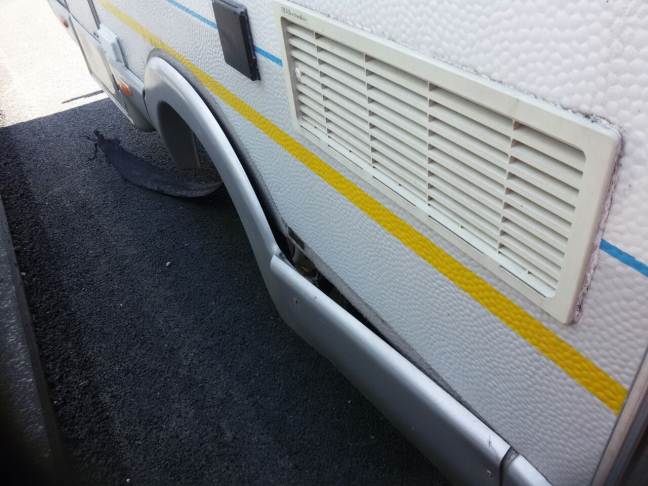

Domenica mattina mentra stavo andando in campeggio al mare in Toscana....un mio amico di viaggio(il Sig.Pneumatico) ha deciso di "spogliarsi" e di lasciarmi a piedi....(anche se per fortuna ha fatto poco danno...rompendomi solo gli attacchi in plastica del parafango e delle bandelle laterali e strappandomi il paraschizzi) angry
Per fortuna avevo l'EuropAssistance e in poco più di un'oretta è arrivato il carroattrezzi che mi ha sostituito la ruota con la mia ruota di scorta,il tutto gratuitamente.
Dopo però avevo il terrore che potesse succedere anche all'altro...ed è stato un viaggio da incubo con il pensiero fisso...
Per fortuna è andato tutto bene... devil
Ora devo sostituirle e sono quelle posteriori...
Avrei optato per delle Michelin Camping 215-75 -R16.....belle care però!! crying
Voi cosa mi consigliate?!?Qualche altra marca?!?
Inoltre....davanti le ho sostituite due anni fa e avranno si e no 3000 km.....mi consigliate di invertirle o di mettere le gomme fresche e nuove nel posteriore dove c'è più carico?!?
E infine....dove posso trovare il paraschizzi (bello grosso) postriore?!?

Domenica mattina mentra stavo andando in campeggio al mare in Toscana....un mio amico di viaggio(il Sig.Pneumatico) ha deciso di spogliarsi e di lasciarmi a piedi....(anche se per fortuna ha fatto poco danno...rompendomi
solo gli attacchi in plastica del parafango e delle bandelle laterali e strappandomi il paraschizzi)  Per fortuna avevo l'EuropAssistance e in poco più di un'oretta è arrivato il carroattrezzi che mi ha sostituito la ruota con la mia ruota di scorta,il tutto gratuitamente. Dopo però avevo il terrore che potesse succedere anche all'altro...ed è stato un viaggio da incubo con il pensiero fisso... Per fortuna è andato tutto bene...  Ora devo sostituirle e sono quelle posteriori... Avrei optato per delle Michelin Camping 215-75 -R16.....belle care però!!  Voi cosa mi consigliate?!?Qualche altra marca?!? Inoltre....davanti le ho sostituite due anni fa e avranno si e no 3000 km.....mi consigliate di invertirle o di mettere le gomme fresche e nuove nel posteriore dove c'è più carico?!? E infine....dove posso trovare il paraschizzi (bello grosso) postriore?!?
ciao,
a parte la sostituzione a mio avviso sarebbe utile analizzare il motivo dello scoppio, ad esempio la marca dello pneumatico, la pressione di gonfiaggio, peso sull'asse ed età dello stesso.
Io monterei Michelin, e non sarà il risparmio di 100€ a mandarti in rovina, piuttosto stai dentro un we in più, ma sulle gomme... Michelin forever!

a parte l'amore di Laikone per le francesine (Michelin), ciò che dice è sensato (come sempre)
capire il perchè è importante proprio per fare in modo che non si ripeta, indipendentemente da l prodotto che monterai
sarebbe opportuno fare una pesata differenziata per asse e fare in modo che il peso sia ben distribuito, proprio perché siamo sempre al limite e caricare una gomma fatta per tenere 1000kg con 1200 o peggio 1300kg porta necessariamente al precoce cedimento
Io non sono fan delle MI, ma rimarrei comunque su prodotti premium (PI, CO, GY, BRI)
mia abitudine è quella di avere omogeneità quindi cerco di cambiarle tutte insieme e mettere lo stesso prodotto
per i paraspruzzi uso i tappeti di gomma dura (quelli che si vendono al metro) e sagoma in "faccio da me"

Calma,calma...vi stoppo subito!!!
Le gomme posteriore erano delle Michelin Camping.....ma avevano fatto alla grande il "loro tempo"(forse più di 10 anni) surprise...e dato che ero indeciso se vendere o no il camper ho sempre "traccheggiato"(aspettato) a sostituirle!!! Ma ero conscio del "pericolo" che correvo.
Quindi nessun'indagine sul perchè si è stelata la gomma...ha durato anche troppo,piccolina....ed è andata bene per i pochi danni subiti!!!
Davanti 2 anni fa ho installato altre 2 Michelin Camping m+s...
Detto questo,cosa fareste...le invertireste e montereste le nuove al posteriore!!??

per me, se hanno solo 2 anni le anteriori le potresti mettere dietro per poi girarle fra una quindicina di migliaia di chilometri per una usura uniforme.
Altrimenti visto il peso sull'asse post, meglio le gomme più a posto dietro.

Monta le nuove dietro è lì che c'è il peso. Ti è andata bene. Ciao Enzo

detto questo, lascerei le "usate" sull'anteriore e al posteriore le monterei nuove.

Le nuove al posteriore : lo leggi anche fra i consigli del sito Michelin .

Per rispondere alla tua domanda direi che metterei le due gomme nuove al posteriore che statisticamente, sui camper, sono quelle soggette al maggior carico e quindi a maggior rischio di scoppio.​ Nel corso di questi anni seguendo il forum ho sempre visto problemi alle ruote sull'asse posteriore e mai all'asse anteriore.

le gomme nuove , devi metterle sull'asse posteriore , dove hai la maggior parte del peso , poi vanno COMUNQUE controllate spesso , soprattutto all'interno del fianco .
La sostituzione deve avvenire alla prima avvisaglia di cedimento strutturale , così come del resto consiglia mamma Michelin ( allego stralcio )
