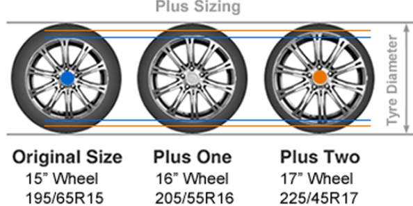

ho letto tutto sul cel e non ho avuto modo di rispondere, magari ti evitavo la figuraccia con Michelin e il suicidio
ovviamente non intendo offenderti quando dico che ho riso tanto, anche perché comunque sei arrivato alla conclusione corretta e tutto cio che hai argomentato lo avrebbe fatto chiunque non competente in materia, ovviamente sarò io a far fare grasse risate a te quando si parla di argomenti dove sono io il meno competente.
giusto per far capire
sono numeri diversi, ma il concetto dovrebbe essere chiaro
a parità di diametro della ruota diminuendo altezza della gomma (da /65 a /45) aumenta il diametro del cerchio (da 15" a 17") ovviamente gomme e cerchi devono avere lo stesso diametro altrimenti non possono accoppiarsi
se posso darti un consiglio commerciale gli pneumatici costano di più quando sono "ribassati" quindi, chi come te ha la fortuna di avere diverse possibilità già sul libretto, può decidere cosa montare
per fare un esempio sulle tue misure
195/45 R16 costano circa 100€ cad
175/65 R14 costano circa 50€ cad
Mark74
