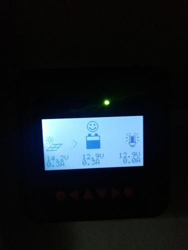

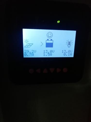

Ho appena scoperto infatti, che il mio regolatore tracer an, lavora in mppt "solo" da vbat +2v a 72v
​​​​​​Mentre prima che il pannello abbia +2v della batteria va tipo pwm.
Questo non cambia nulla in pannelli civili a 24 Volt, in quanto a quelle tensioni il pannello produce zero e anche sotto la pioggia genera almeno una ventina di Volt...
Ma É potenzialmente utile con pannelli a 12 v...
Come. Si vede qui il mio pannello a 24 v anche in condizioni pessime di illuminazione (quasi 8 di sera e nuvolo) fa 29 Volt! Anche se produce quasi niente.
Giusto 10 minuti dopo ha smesso di lavorare in mppt e sta lavorando come pwm. Taglia solo la tensione e resta la corrente invariata: 0.3a  a 14.2v sul pannello e 0.3 a 12.9v in uscita.
E la tensione pannello É minore di vbatt+2v!(anche se il pannello potrebbe ancora fare una ventina di Volt, il regolatore funziona così...)

Interessante, ho dato un occhiata al manuale... Ho appena scoperto infatti, che il mio regolatore tracer an, lavora in mppt solo da vbat +2v a 72v  ​​​​​​Mentre prima che il pannello abbia +2v della batteria
va tipo pwm.  Questo non cambia nulla in pannelli civili a 24 Volt, in quanto a quelle tensioni il pannello produce zero e anche sotto la pioggia genera almeno una ventina di Volt...  Ma É potenzialmente utile con pannelli a 12 v... Come. Si vede qui il mio pannello a 24 v anche in condizioni pessime di illuminazione (quasi 8 di sera e nuvolo) fa 29 Volt! Anche se produce quasi niente.  Giusto 10 minuti dopo ha smesso di lavorare in mppt e sta lavorando come pwm. Taglia solo la tensione e resta la corrente invariata: 0.3a  a 14.2v sul pannello e 0.3 a 12.9v in uscita.  E la tensione pannello É minore di vbatt+2v!(anche se il pannello potrebbe ancora fare una ventina di Volt, il regolatore funziona così...) Ciro... Il tuo smartsolar come funziona in questo aspetto? All mattino lo vedi già dalle 7 a massima tensione del pannello? O lo forza a bassa tensione all inizio?  Non ho trovato indicazioni sulla range di tensione mppt sulla scheda.  Su alcuni siti e recensioni prendono questa caratteristica del tracer come lentezza di tracciamento al mattino.  Ma invece non è così.. Sólo che per partire mppt aspetta una certa tensione e a volte aspetta più del dovuto.  Tuttavia in reali test di comparazione poi la velocità di tracciamento una volta partito è in linea con i principali concorrenti...
Generalmente alle 7 del mattino dormo, comunque si, inizialmente vedo un continuo saliscendi della tensione con un continuo acceso/spento del regolatore, del resto a meno di 18V il Victron non si accende.
In base all'intensità della luce ed all'alzarsi del sole ed ai raggi che colpiscono il pannello, ho potuto notare quest'inverno un tracciamento anche di una buona mezz'ora se non di più.
