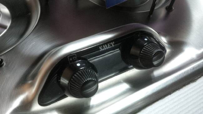

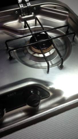

Inserito il 19/09/2016 alle: 09:21:57
Buongiorno
In questo week end ho avuto un problema con fornello destro del gas
SI preme per far uscire il gas, accendo il fuoco e quando rilascio si spegne tutto (praticamente il gas esce solo quando è premuto e on quando viene rilasciato)
Ho provato a “dare qualche colpetto alla manopola” ma non è cambiato nulla
Sapete cosa puo’ essere e se come potrei risolvere? - allego foto -
Facendo ricerca ho trovato questo post, avete foto /info su come intervenire?
Manopola: montata a pressione e basta?
Molettina: svito e cambio molal andando da ferramenta qualsiasi o sono componenti davvero "specifici per camper"?
Grazie  in anticipo dell'aiuto
