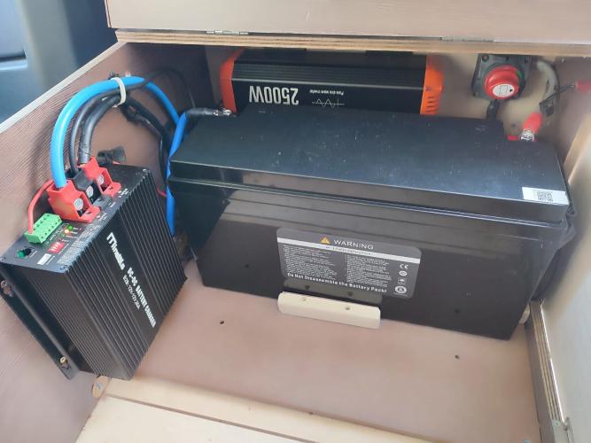

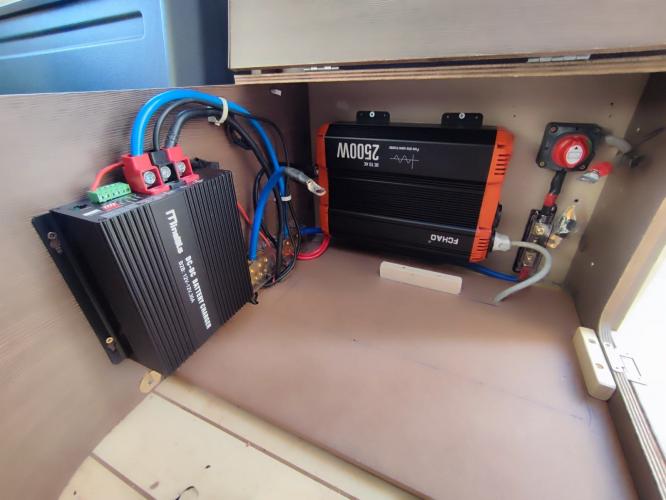

Ho un motorhome Bavaria I740 che monta una centralina EBL 267, ho installato una Batteria LIFELipo4 da 200A, ho sostituito il caricabatterie collegato all'altrernatore con un DC-DC da 30A.
Ho installato un regolatore che carica sia la batteria Lipo, che quella del motore, collegando i cavi dei pannelli solari direttamente al regolatore e poi ho collegato l'uscita del regolatore in parallelo a quella della centralina EBL267.
L'unico problema che mi è rimasto è la sostituzione del caricabatterie 12v che si attiva quando allaccio il camper alla rete 220v, quello interno ricarica direttamente la batteria dei servizi  12v, ma adesso ho bisogno di sostiuirlo con un alimenatore 220v con uscita 14.6v per lifelipo4, ho acquistato l'alimentatore ma non so fome fare a escludere quello interno e inserire il nuovo.
Qualcuno ha qualche suggerimento ?

Io ho altro tipo di centralina , con annesso alimentatore (13,8v fissi). Ho aperto la centralina, dissaldato i cavi del vecchio alimentatore, e saldato i cavi del nuovo alimentatore, (che 516/3) con curve di ricarica adeguate. Bisogna vedere se il tuo nuovo alimentatore è +o - della stessa potenza di quello che vuoi sostituire. Se invece é molto più potente, puoi togliere alimentazione al vecchio caricabatterie e attacchi il nuovo direttamente alla batteria .
