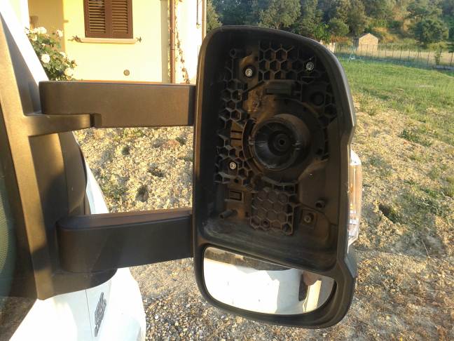

ieri mi si e' staccato lo  specchietto lato dx del mio camper Rimor Euro5 su ducato del 2010
di seguito allego le foto
secondo voi e' riparabile oppure devo comprare tutto lo specchietto?

E' successo anche a me,specchio dx.

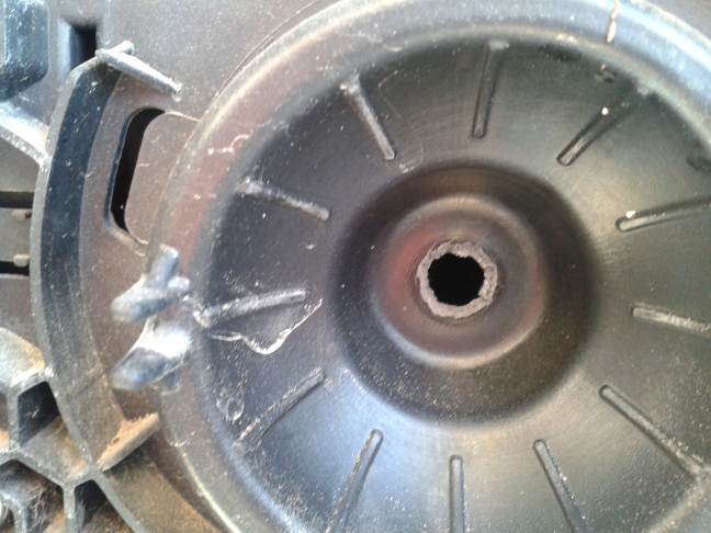

L'ho riparato infilando una vite filettata munita di un rondellone da dietro,in maniera tale che non uscisse dal foro che si vede nella 1° foto,poi a seguire molla etc.Certo che per quello che costano la plastica fa schifo.

Grazie della risposta,  per fare il buco hai tolto la plastica giusto? Ci sono degli incastri per toglierla?
