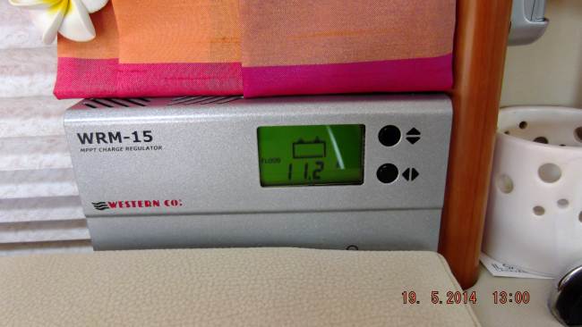

Quando volevo acquistare quello mio , ho vagliato solo tre possibili concorrenti e la scelta è ricaduta su questo :
.. è strategicamente posizionato appena sopra le batterie , tanto si integra bene all'interno del mezzo e volendo lo copro con la tendina , ma alla fine non lo faccio mai perché mi piace interrogarlo spesso , dato che ha il display che fornisce divere info sulle batterie e sul lavoro del pannello wink
