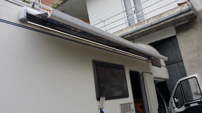

Un pò di tempo fa comprai sulla Baya 2 Strip Led da 5 Metri SMD 5050(una a luce calda e una a luce fredda).Prima di queste comprai ad una fiera un metro di Led SMD 3528 pagata quanto più dei 2 rotoli da 5 metri [:0] e la
installai sulla lampada da esterno dopo aver rimosso il Neon bruciato.(vedi in foto)Negli spazi rimanenti poi in un secondo momento ho installato altre 3 pezzi di strisce dei Led presi sulla baya.Fatto sta che quelli 3528 sono ancora li(anche se si è opacizato un pò la protezione in silicone) e gli altri invece si sono rotti a gruppi di 3 (prima diventando per metà gialli e poi rompendosi del tutto) [:(!][:(!] (nella foto cerchiati in rosso)Adesso ho visto che ci sono anche gli SMD 5630...mi orienterei su quelli![8D]Mi consigliate quale acquistare...dove e magari che durino più di 20 GG nel quali ci sia per pura casualità un giorno di pioggia :D [:D]

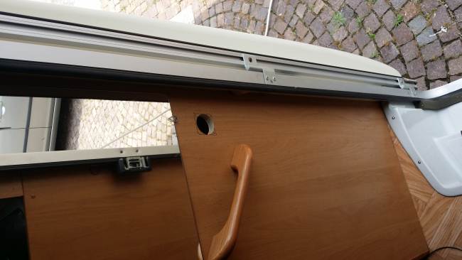

Alla fine ho optato per farmi il lavoro io...perché dalle mie parti per 4 metri di striscia e il lavoro mi hanno chiesto da 150 a 200 euro...
allora mi sono rivolto ad un negozio che vende SOLOLED è  ho preso 3 metri di striscia led smd 3014  e nel week and faccio io lavoro...cosa dite di mettere nel buco come sigillate?

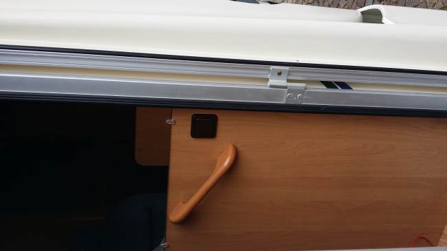

Ecco il lavoro finito
E qui il foro fatto nell'armadio con la fresa a tazza da 44  per installare l'interruttore...
Non so perché ma non riesco a girare le ultime due foto di 90 gradi...

Alla fine ho optato per farmi il lavoro io...perché dalle mie parti per 4 metri di striscia e il lavoro mi hanno chiesto da 150 a 200 euro... allora mi sono rivolto ad un negozio che vende SOLOLED è  ho preso 3 metri di striscia led smd 3014  e nel week and faccio io lavoro...cosa dite di mettere nel buco come sigillate?  R.A
lavoro ben fatto, ma non condivido per nulla la tipolgia del led.
vai di sigillante nel foro, altrimenti piove dentro smiley

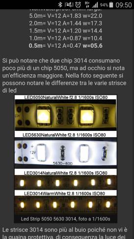

- per quanto riguarda la scelta dei led...ho letto molto su internet,mi sono documentato sulle diverse "tecnologie" ecc...e ho scelto i 3014 per 2 motivi:
- mi sono fidato del mio amico che me li ha venduti, dicendomi che i 5050 lui li usava 3 anni fa e ormai sono passati,  ( lo conosco da una vita e non mi dice cavolate per vendermi qualcosa)
- ho letto questo interessante blog, con prove visive nelle stesse condizioni di luce e stanza....
http://pietroippoliti.blogspot....

non voglio sfatare miti, rovinare amicizie e nemmeno far cambiare l'altrui opinione, ma io non ho MAI visto led 3014 più lunimosi di un 5050. www.susezzapasa.it
Laikone non ti preoccupare...il forum è  bello anche per questo, vi sono opinioni diverse..
Come ti ho detto mi sono fidato del mio amico ( e continuo a fidarmi)
e poi mi è  piaciuto molto quella pagina che ho linkato con annesse foto che sono l'unico modo per fare  una comparazione obbiettiva  e "scentifica"
Perché le foto sono sstate scattate in manuale  con stessi tempi di esposizione, Iso ecc..
Ecco la comparazione che mi ha colpito...

Laikone non ti preoccupare...il forum è  bello anche per questo, vi sono opinioni diverse.. Come ti ho detto mi sono fidato del mio amico ( e continuo a fidarmi) e poi mi è  piaciuto molto quella pagina che ho linkato
con annesse foto che sono l'unico modo per fare  una comparazione obbiettiva  e scentifica Perché le foto sono sstate scattate in manuale  con stessi tempi di esposizione, Iso ecc.. Ecco la comparazione che mi ha colpito... cmq come dicevo prima nessun  problema.. R.A
non so dove e cose quell'analisi sia stata fatta, dico solo che dai datasheet delle varie tipologie di led si trova il 3014 in grado di produrre 12.5lm, mentre il 5050 18-20lm, per cui non vedo come quei led possano fare più luce.

E fai male a NON quotarmi :
Primo : perchè se non ti interessa far rimanere a bocca aperta i tuoi amici(ed era una semplice battuta) cmq ti interesserà trovare la serratura e poi aprire la porta del camper sotto la luce invece che a tastoni al buio per poi premere il tuo splendido interruttore interno.
Per esempio se sei in un'area di sosta o in un campeggio un pò buio....quando sei nelle vicinanze premi sul telecomando e si accende la plafoniera(e fa lo stesso identico lavoro del tuo interruttore). Forse qualcuno dei tuoi amici avrà pisciato più lungo di te....te te la sarai fatta addosso,ma hai acceso la luce almeno. wink
Secondo : il numero 30 14 come il 56 30 indica in mm la lunghezza e la larghezza del singolo LED. Come puoi bene vedere dubito che un led di quasi la metà delle dimensioni faccia la stessa luce(o addirittura di più) di un 5630. (e te lo stiamo dicendo tutti) devil
Inoltre anche dalla comparativa che hai postato tu,si vede che non c'è paragone. Che fai....ti smentisci da solo?!? frown
