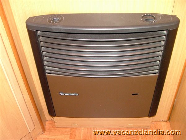

Salve, come capire a quanti gradi corrisponde ogni numero? Se metto in automatico la stufa si spegne da sola quanto arriva a temperatura? E poi come si riaccenderebbe se così fosse (chiedo un aiuto sull'uso della stufa)pulizia_stufa_camper_trumatic_s3002_01(3).jpg
la "A" di automatico sulla rotella di sinistra è relativa al funzionamento della ventilazione; i numeri sulla manopola di destra identificano la temperatura di funzionamento, non sono gradi veri e propri, devi andare per tentativi e trovare l'equilibrio giusto per l'abitacolo del tuo mezzo.
La stufa di spegne al raggiungimento della temperatura impostata e si riaccende automaticamente mediante un piezo elettronico.
Trovi le istruzioni sul sito della Truma, il modello è Trumatic S 3002 E

come ti hanno detto, dovrai andare per tentativi per trovare la temperatura ideale.
ho avuto quella stufa sul precedente camper, un mobilvetta topdriver del 99, io impostavo la ventilazione in manuale sul 3/4 e la manopola sul 10 per avere un bel caldo, di notte e quando uscivo mettevo la ventilazione in automatico e la temperatura sul 5/6

Anch'io ho avuto quella S3002K (la versione K è quella da camper senza pile e con il piezo alimentato dai 12v mentre la versione senza K è quella con le pile, da roulotte ma presente su alcuni camper Italiani, ma vietata in Germania).
Non conviene usare la ventilazione su A perchè la ventola gira troppo piano, la stufa diventa rovente e poca aria raggiunge le estremità del camper. Poi se gira poca aria possno gelarsi i tubi acqua nei gavoni.
Io ho sempre impostato la ventilazione in manuale impostandola abbastanza veloce e poi andare per tentativi con la manoola della temperatura. Inizialmente al massimo, poi quando arriva la temperatura voluta si abbassa piano piano finchè la stufa non si mette a funzionare a bassa potenza. Poi casomai si fanno piccoli aggiustamenti.
Con la ventilazione che va veloce, la stufa esternamente non diventa rovente e pericolosa (utile solo per eliminarsi i peli delle gambe bruciandoli laugh ), ma l'aria calda viene portata in ogni anglo del camper quindi con temperatura piu confortevole ovunque.
La stufa ha due bruciatori, uno potente ch va quando la stufa va al massimo (si sente bene anche dal rumore) , poi uno piu piccolo quando la stufa va a mezza potenza, infine quando si raggiunge la temperatura, se non ricordo male si spengono entrambi ma rimane accesa un afiammella pilota che serve poi per riaccendere i bruciatori quando servisse.
Se non ricordo male il piezo serve unicamente quando si deve accendere la stufa da spenta oppure interviene quando una folata di vento spegnesse la stufa. In tal caso il piezo va per qualche secondo, ma se non si riaccende la fiamma pilota, poi smette e la stufa si spegne definitivamente.
