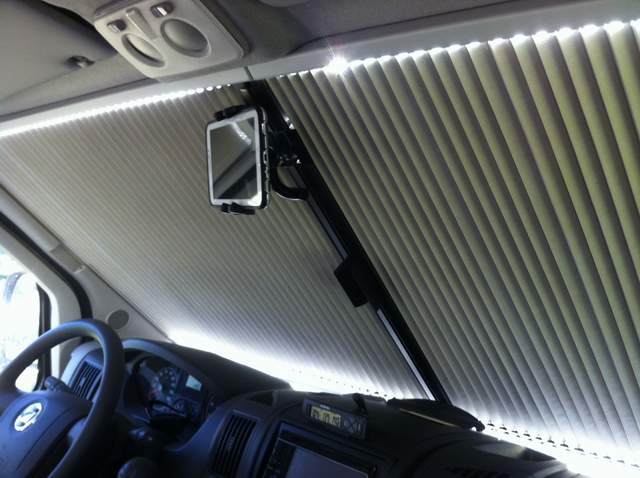

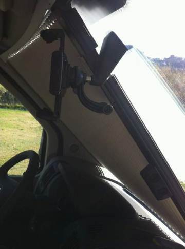

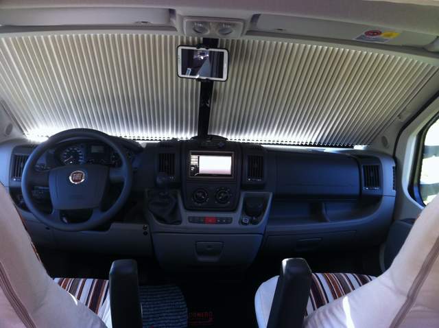

Non è il ducato ma il concetto è il medesimo: un supporto bello robusto applicato su un disco in plastica che con adesivo e incollato al cruscotto. Quando il tablet non serve togli il supporto e rimane tutto libero.
Con un cavo posso collegare l'audio alle casse attraverso l'uscita cuffie ed è comodo per film e musca.

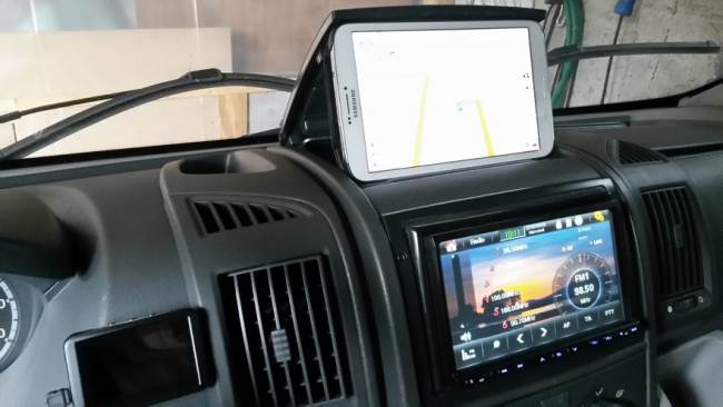

Questa è la mia soluzione: Autoradio 2 Din da 7" utilizzata per la retrocamera,radio, dvd, tv ecc. e fino a poco fa anche come navigatore con installato IGO Primo per win ce, da poco aggiunto Tablet 8" utilizzato come navigatore con Igo per Android, (miglior grafica ed altro) per fissarlo ho fato poco e niente, ho creato due perni che fanno da cerniera, alzo il leggio e si incastra con il coperchio che ha un piccolo appoggio, sotto ho fatto un appoggio a forma di gola, da li non si muove, si legge bene anche con il sole, si toglie in un secondo ed il coperchio torna al suo posto.

Questa soluzione mi piace, tra l'altro il tablet è proprio delle dimensioni che pensavo (8'').
Però c'è del faidate, e non capisco come si fa a farlo diventare così partendo dal supporto portatablet originale del Ducato.
E inoltre, è abbastanza stabile, anche in caso di buche?

Inserito il 08/06/2016 alle: 18:51:42
In risposta al messaggio di streak del 08/06/2016 alle 18:36:32
Questa soluzione mi piace, tra l'altro il tablet è proprio delle dimensioni che pensavo (8''). Però c'è del faidate, e non capisco come si fa a farlo diventare così partendo dal supporto portatablet originale del Ducato. E inoltre, è abbastanza stabile, anche in caso di buche?
Non si è mai mosso in qualsiasi condizione di strada, tra le altre cose in posizione cosi rialzata rispetto alla radio 2 din distogli meno la vista dalla strada, non toglie visuale e lo vede bene anche la moglie che da una mano.
Da fare c'è poco, non so come te la cavi con il fai date, se interessa posso fare foto di come ho fatto io, ma non è che c'è niente da inventare, quando hai in mano il tablet lo presenti li e ti inventi qualcosa.

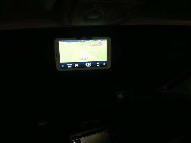

A me piace avere il cruscotto libero da qualsiasi filo/tablet/smartphone ecc...Amo la visuale dal parabrezza il più libera possibile
Allora ho messo un 2din per sistema A/V retrocamera ed un tablet 7" come navigatore con Sygic (molto comodo).
Il tablet l'ho messo al posto dello specchietto retrovisore interno sganciando lo specchietto (a che serve poi sui camper?) ed utilizzando la basetta originale adattandoci un supporto per tablet fino a 7" e non da fastidio per niente.
