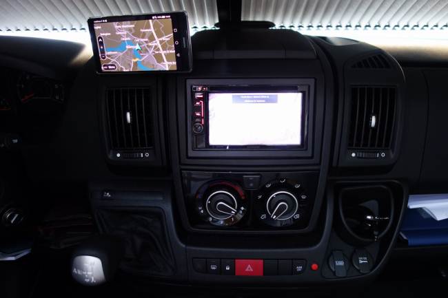

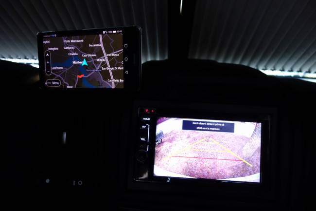

Aggiornamento, dopo alcuni mesi e dopo aver finalmente ritirato il nuovo camper.
Ho trovato la soluzione ideale per me: anziché un tablet in plancia, troppo ingombrante e poco pratico da portarsi appresso, ho optato per uno smartphone con display da 6 pollici (lo chiamano phablet) che funge da navigatore, fissato su un supporto magnetico in modo che sia facilmente montabile e smontabile.
Naturalmente, visto che ce l'ho sempre con me, lo posso usare da navigatore anche quando sono in giro a piedi (oltre a poter usare tutte le varie app molto utili per chi se ne va a zonzo).
Per quanto riguarda il monitor per la telecamera posteriore, alla fine la soluzione più a portata d'occhio e più integrata nella plancia è quella dell'autoradio doppio din (come mi ha suggerito qualcuno di voi). Si può vedere il risultato nelle due foto sottostanti.
Sono molto soddisfatto, credo che non avrei potuto scegliere una soluzione migliore e più adatta alle mie esigenze.
