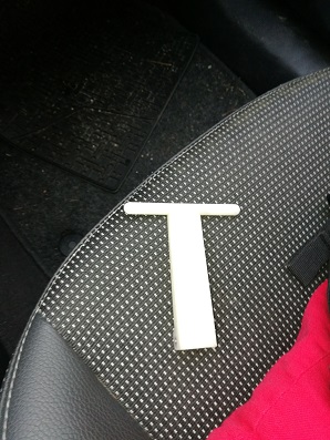

Buongiorno a tutti!
venerdi dovrei fare la mia prima uscita col camper appena preso, solo che andando a svuotare il serbatoio acque chiare, tramite tappo che allego in foto, mi  è rimasto sulle mani il perno! come faccio ad aprirlo ora?
AIUTO!! :-)

Buongiorno a tutti!  venerdi dovrei fare la mia prima uscita col camper appena preso, solo che andando a svuotare il serbatoio acque chiare, tramite tappo che allego in foto, mi  è rimasto sulle mani il perno! come faccio ad aprirlo ora? AIUTO!! :-)
successo anche a me. Con un paio di pinze. Il tappo è tenuto in sede dalla pressione dell'acqua per cui è difficile tirarlo a mano.
Dopo aver scaricato lo riappoggi e chiude perfettamente. Non è un gran danno tanto che a me è successo un anno fa e regolarmente mi dimentico di andare a comprare un nuovo tappo

Ah ma quindi non è avvitato , è solo appoggiato?!?!?!

esatto si inserisce a pressione, è provvisto di una guarnizione circolare...poi la pressione dell'acqua nel serbatoio lo mantiene chiuso...con un paio di pinze dovresti riuscire a togliere il tappo che è ancora inserito, svuotare l'acqua e procurarti un pezzo nuovo (costa circa una decina di euro)...magari lo sai già ma per togliere il tappo dal serbatotio, la leva (quella che si è rotta) va alzata e poi tirata verso l'alto, in quanto dispone di meccanismo sù giù...spero di aver scritto chiaro...

si si forse ho capito... in pratica con le pinze non devo prendere il tappo nella sua circonferenza ma dovrei prendere la parte in cui è agganciato il perno?

bè a questo punto prendilo dove ti viene meglio, l'importante è toglierlo (immagino avrai ancora l'acqua nel serbatoio quindi come viene viene)...
zitto va... che di acqua ce ne sta pure troppa... 60%... FREDDA che ti gela la mano... ARGHHH! :-) :-)
grazie!

Puoi sempre fare la "mandragata" di spingere il tappo da sotto, se ti è consentito.   Non ti congeli le mani e se sei veloce o metti un riparo dovresti riuscire anche ad evitarti una doccia.

Puoi sempre fare la mandragata di spingere il tappo da sotto, se ti è consentito.   Non ti congeli le mani e se sei veloce o metti un riparo dovresti riuscire anche ad evitarti una doccia.
Ah be anche...
preferisco una mano congelata che una doccia fredda...wink

Alla fine ho fatto la mandrakata... È andata bene,non mi sono bagnato poi cosi tanto! Grazie mille... 10 euro e ho ricomprato il tappo nuovo..
