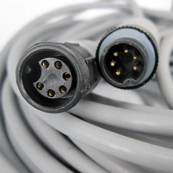

Abbiamo impianto simile, anch'io ho la CAM50 e il monitor M75LX  .  Il cavo messo da Hymer in fabbrica (produzione inizio 2015) è quello con i connettori come l'ultimo schema che ho messo e che è quello usato attualmente da Waeco, l'unico che usa dal 2010 e che ha codice 9102200030 .
Che sarebbe questo:
ma nel mio la guarnizione sul maschio è gialla e non grigia come in foto.
Però in passato hanno usato altri cavi differenti
Guardando questo utilissimo manuale
http://www.leisurespares.co.uk/files/waeco_compatability_information.pdf
se tu dal lato monitor hai l adattatore   ADAPT3  9102200046  , dovresti avere il cavo usato fino al 2009 (che penso sia lo stesso di Kurt) che è il
RV-620   e  dal lato posteriore dovresti avere  l'adattatore   ADAPT2   9102200043
come si puo vedere a pag 4 del suddetto manuale (una bibbia Waeco laugh).
